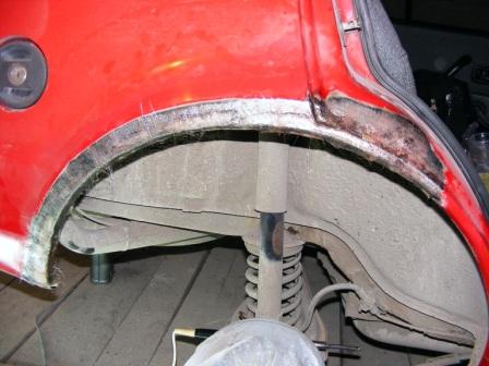

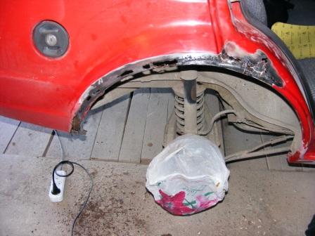

Пытаюсь сделать арки вот так вот
Комментарий к файлу: Ободрал вздутия краски а там ппц
DSCF0218.JPG [ 38.46 КБ | Просмотров: 5190 ]
Комментарий к файлу: Выклеивал стекломатом
DSCF0219.JPG [ 37.1 КБ | Просмотров: 5190 ]
