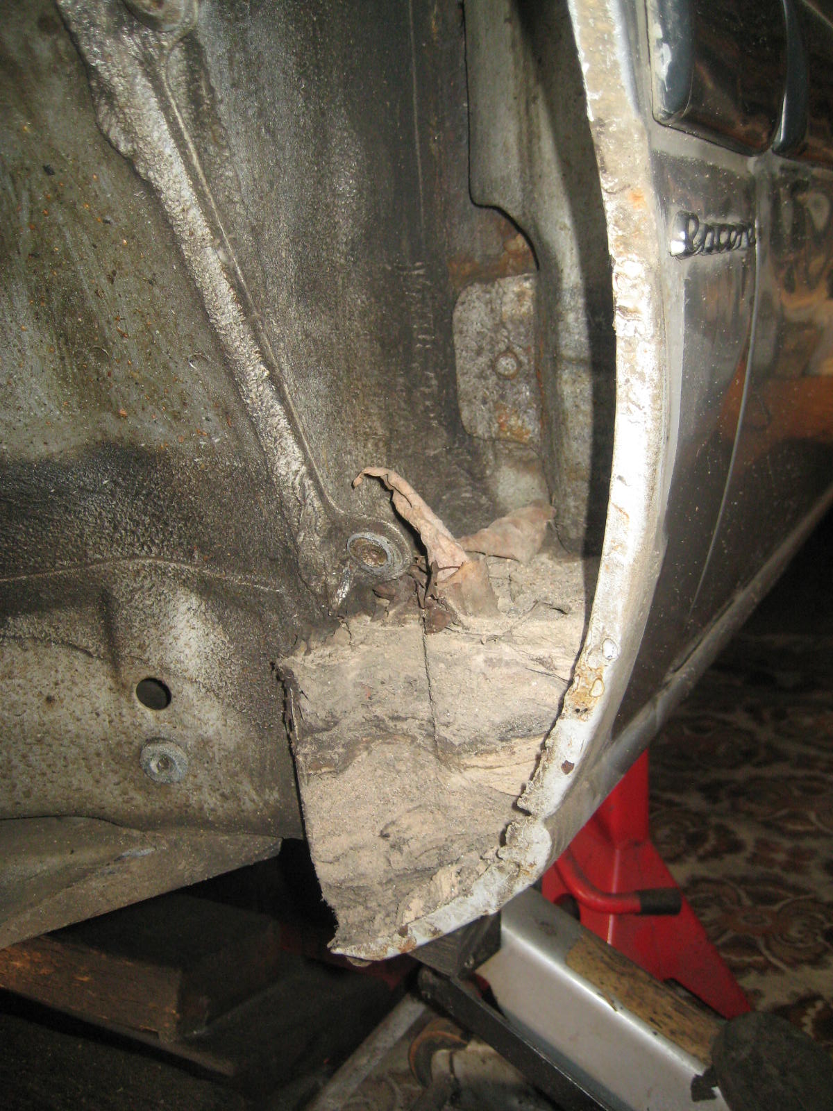

Год назад красил передние крылья, чистил внутри, смазывал.
Сегодня снимал подкрыльник(для снятия КПП) и думал - там чисто будет.
Фиг там! Грязи в крыле столько же ! Как за 5 лет! Похоже она с водой от колеса через подкрыльник попадает:
Комментарий к файлу: Скапливается песок.
IMG_5338.JPG [ 325.7 КБ | Просмотров: 3686 ]
Так не только у эскорта... у многих...
