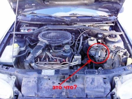

О! Исчо вопрос - а это что такое будет? У меня такого нет... ::thinking::

MozgoveDНасколько я понял - это модуль управления АБС ::thinking:: , правда там какой-то колхозный кронштейн
А можно фотку крупнее выложить этого девайса? Или сцылочку?

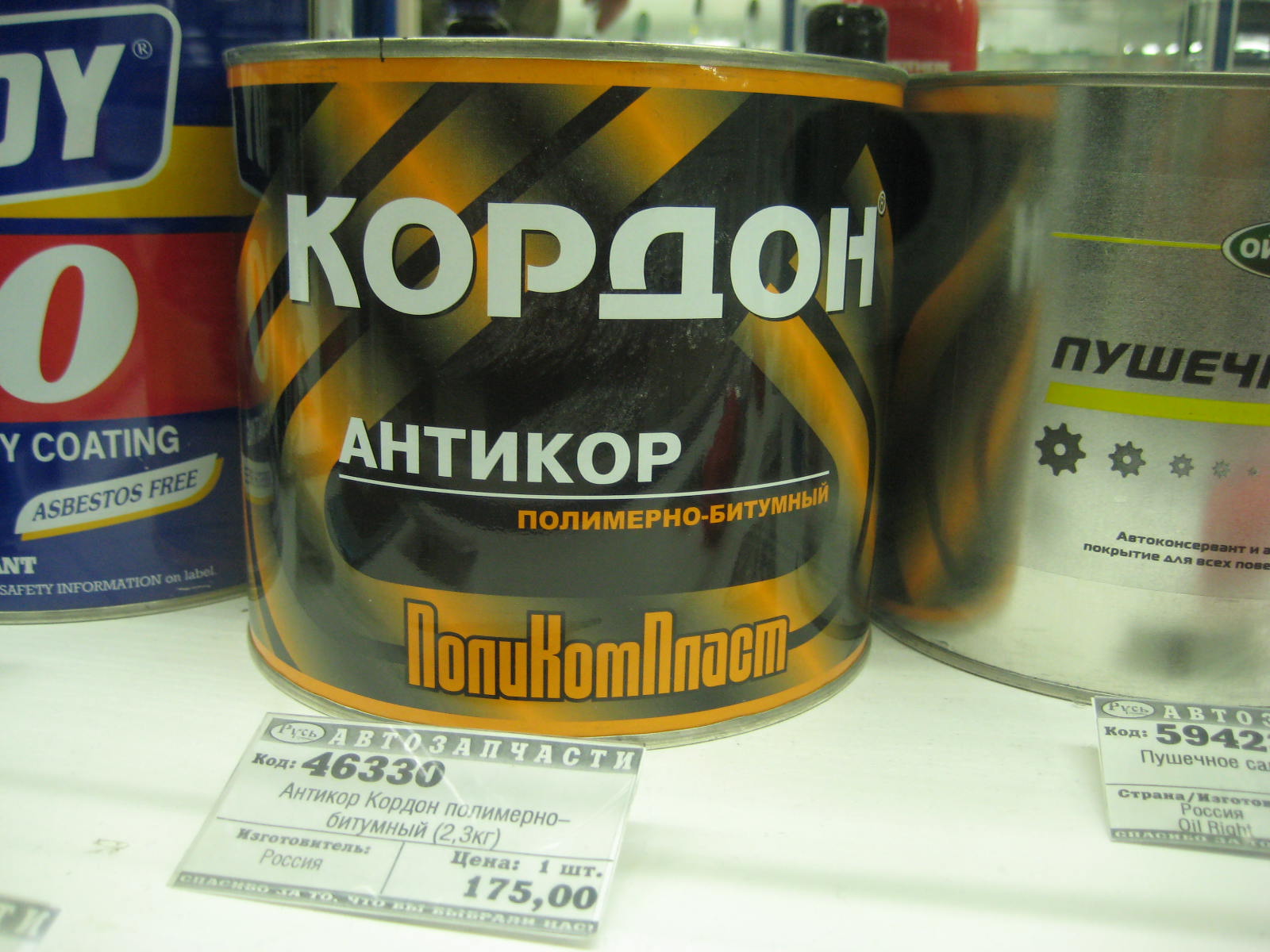

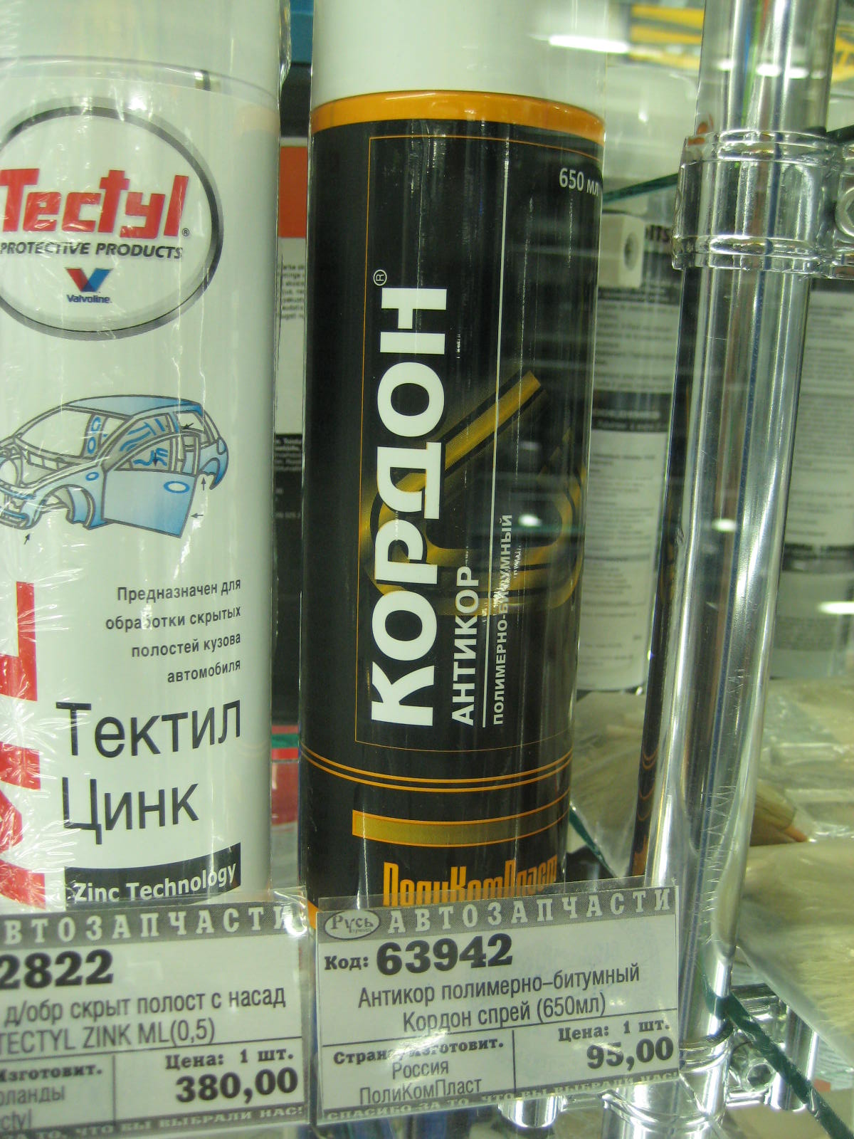

Мастичка кордон нанесенная в 2007 году на черный грунт или голое железо 1) после встречи с камнем 2) после лазания по кустам...
Я вот, сегодня в Москве видел Кордон от фирмы ПолиКомПласт.
Не дорогая...
Не эта? Не оно?

Mishal оно самое. Если хочешь, чтоб было более маслянистое - разбавлять уайтом или бензином, если чтоб сохло быстрее - вплоть до ацетона. Спрей не пробовала.

... чтоб сохло быстрее - вплоть до ацетона.
А трескатся не будет?
Я то ещё не покупал. Сейчас уже холодно этим заниматся.
Теперь - отложим до лета.
СообщениеДобавлено: Пт окт 15, 2010 23:57
Mishal не трескается. Но - первый слой я наносила под бензином, второй - под ацетоном...

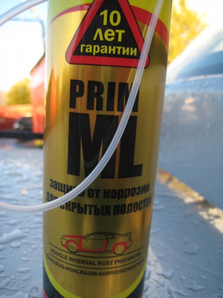

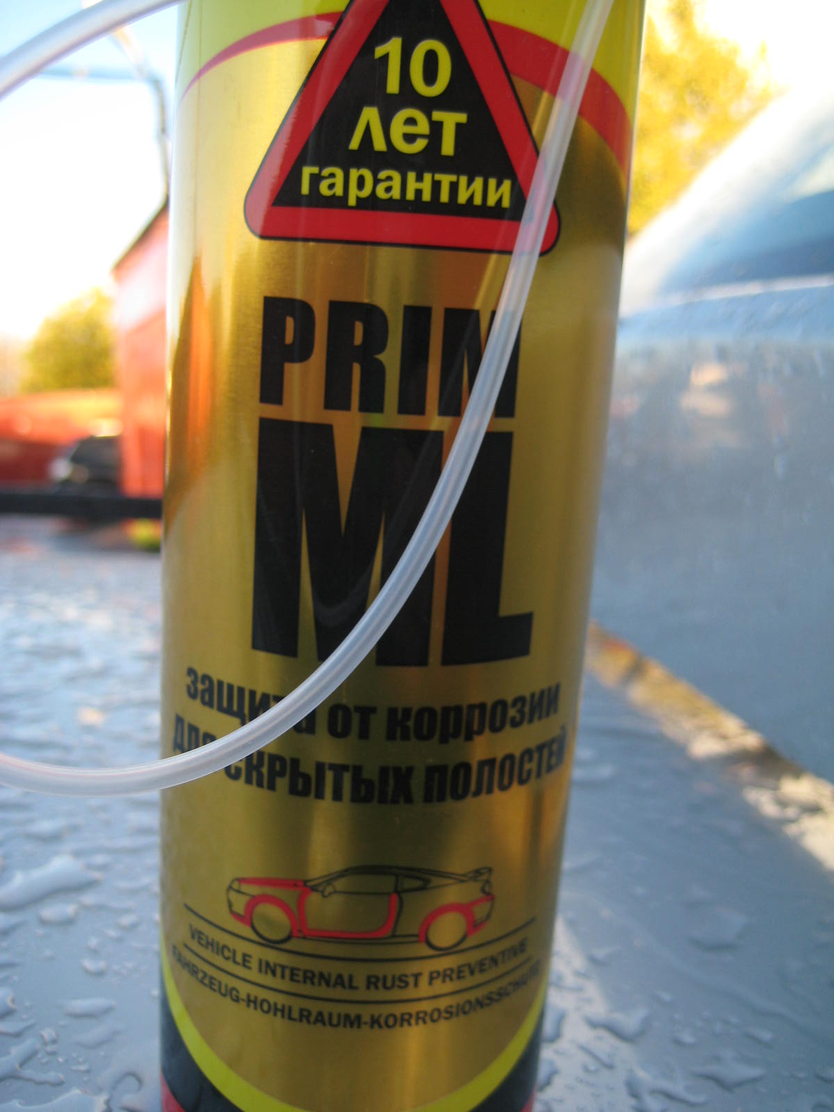

А это что за штука?
Небось, типа Мовиля? Ни кто не юзал?

Вроде такую же видел,сказали типа мовиля ,не засыхает и остаётся плёнка жировая.,а распылительная форсунка есть?
СообщениеДобавлено: Сб окт 16, 2010 22:17
Форсунка есть. Даже с трубкой.
