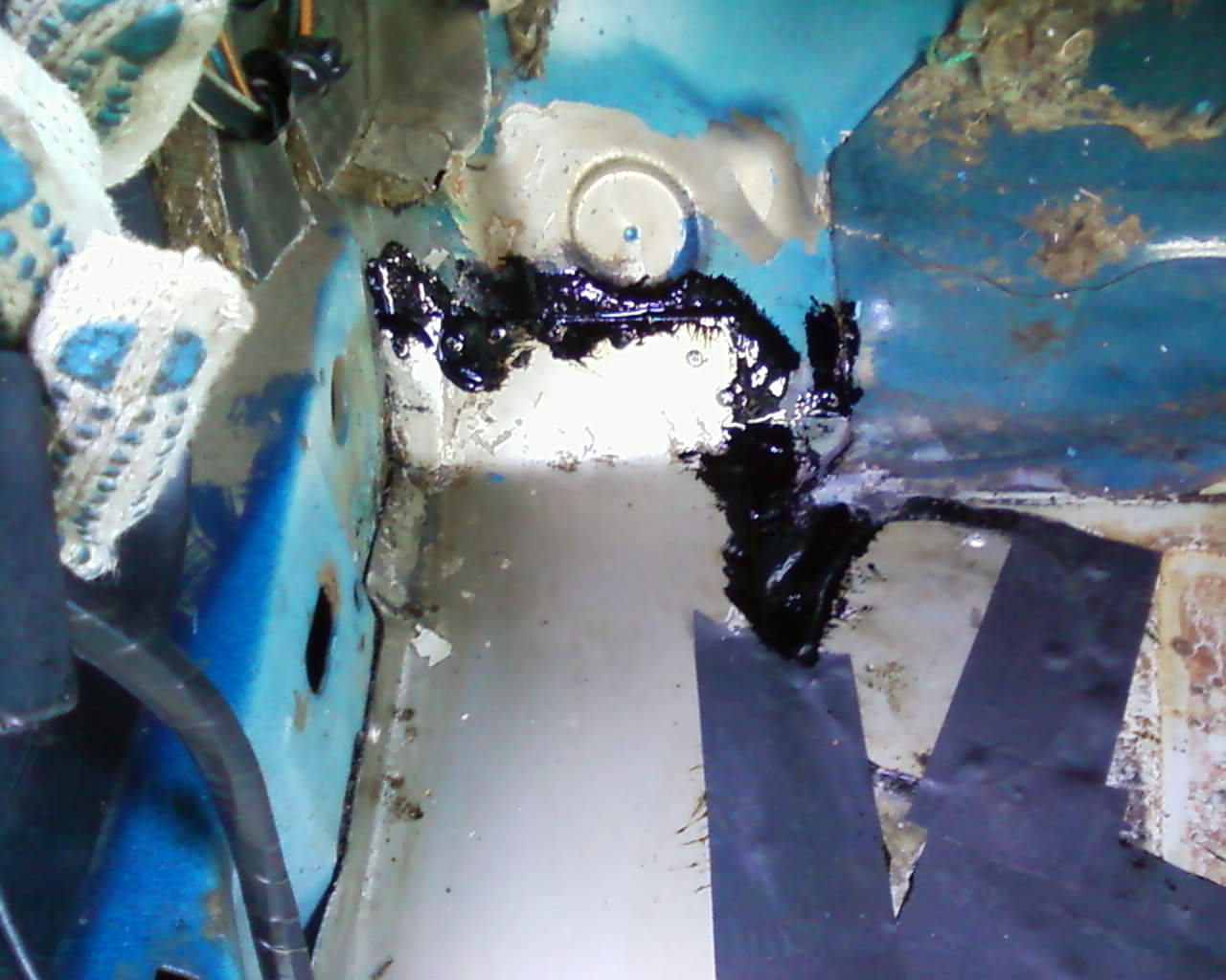

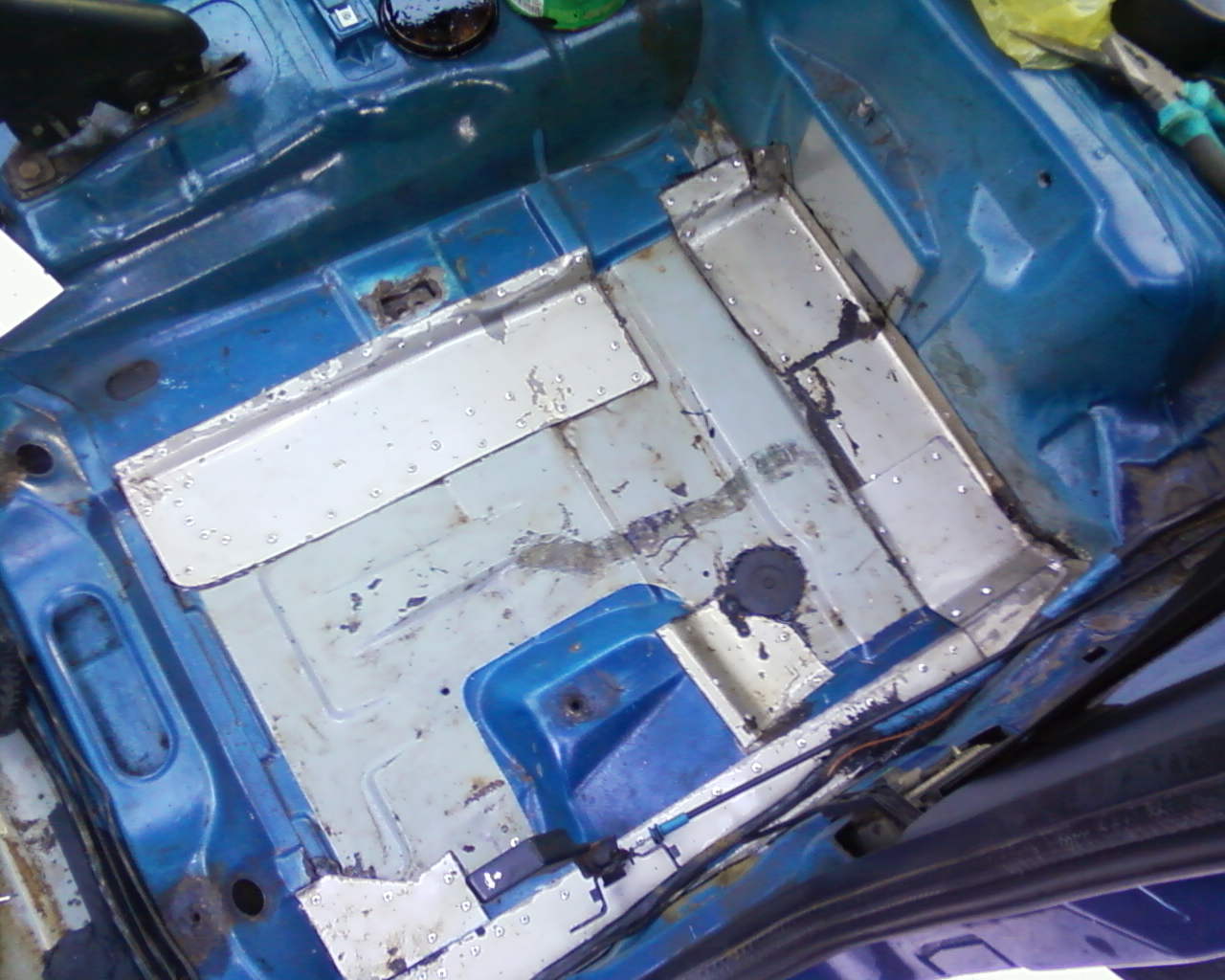

Компьютер починили, решил все-таки добавить фотки, как латал "Орионэ". Свежи воспоминания: во дворе -20-25 и я с заклепошником, с "шуриком" в позе пингвинчика. Кстати, шуроповерт "Макита" работает при -25 - я им сверлил отверстия под заплаты. а их было много :)
Короче, залепил все заплатами на заклепки, мазал под заплаты резиново -битумную мастику, сверху швы закрыл широким скотчем: использовал черный и серый армированные. Вместо штатной шумоизоляции, которую пришлось выкинуть т.к. из-за влаги она развалилась на куски, постелил вспененный полиэтилен (3 мм) с фольгой. Скотчем швы закрыл для того, чтобы не прилипли к изоляции: летом полезу еще под днище. Возможно опять придется снимать сиденья и изоляцию: высверливать заклепки на старых заплатах предхоза.
Поездил так уже в морозы немного. По ощущениям: холоднее не стало точно, сырость ушла, шума я тоже существенно не заметил.
ЗЫ: по-хорошему, конечно же, вырезать все болгаркой и заварить, но пока нет сварочника, хотя подумываю. Да и вслепую не решился: снизу то не подлезть было, не посмотреть: вдруг что перережу болгаркой? Делал все во дворе у дома.
ЗЫЫ: заплаты вырезаны из капотов "Мерса" и БМВ.:)
Комментарий к файлу: Заплаты были не все большие :(

Комментарий к файлу: Та самая геморная дыра у левой ноги водителя. скотч прогревал феном чтоб прилип
