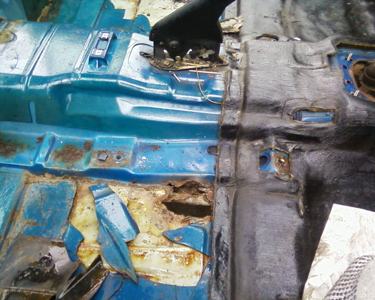

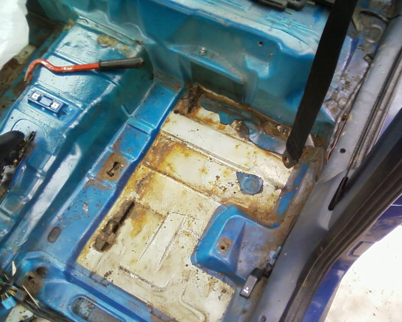

В общем так: в машинке было сыро, даже можно сказать очень: стекла постоянно потели, замки дверей даже в самый небольшой мороз замерзают :evil: - хоть чем поливай и смазывай.
В общем, решил я снять сиденья, ковролин и что там еще будет и посмотреть. Благо, что прочитал где-то здесь, что типа "15-20 минут на это уходит" Ну-ну :)
Ржавые болты сидений, обильно политые ВД-шкой поддались,хотя и с трудом.
Неожиданно много времени потратил чтобы снять кожух (?) который вокруг ручки переключения скоростей (к нему прикреплен пластиковый кожух, который вокруг ручника и ручки КПП) без этого не получалось снять ковролин. Так вот, там всего-то 4 гайки с такими пластиковыми ободками типа чтобы не выкручивались :) ну вот они и не выкручивались пальцами - только ключом накидным на 10, а там особо не размашнешся: сектор хода ключа где-то градусов 30 и по шпильке ее гнать см 4 где-то.
Так что учтите, кто не поднимал еще ковролин с пола: оставьте себе часика 1,5 времени на это :)
собственно, почему пишу: сварки у меня нет, гаража тоже, на улице завтра -1 +1 где-то так. Буду заклепками ставить заплатки (резаны из капота "Мерса" кстати :)) Почистить от ржи, покрыть резиново-битумной мастикой, потом пленкой черной (чтобы ковролин не прилипал). Кто может делал? Реальный такой вариант? В салоне не будет мастикой вонять летом в жару?
Читал еще где-то, что пушечным салом покрывают, но у нас в Эстляндии я его не видел в продаже.
Вот фотки. Буду благодарен за советы, коментарии. Как заделаю - сфоткаю, выложу.
Комментарий к файлу: Также хотел спросить: что за черные резиновые плоские пимпочки на полу: две видны под висящим ремнем безопасности, на одной пластик держиться, вторая наполовину без пластика. Может, там что снизу прикручено?

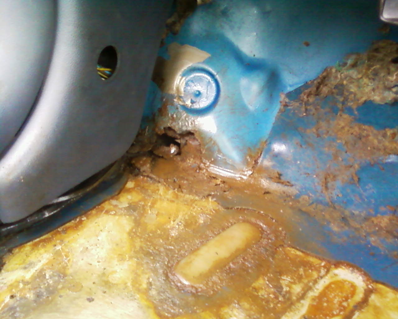

Комментарий к файлу: Самая неприятная дыра: слева от ноги водителя (в верхнем правом углу видна педаль сцепления)
-0301.jpg [ 111.41 КБ | Просмотров: 2574 ]
Комментарий к файлу: В правом верхнем углу видны две из 4 шпилек, по которым я медленно и упорно гнал гайки:)
Какой-то потрескавшийся синий пластик (им весь пол покрыт), под которымбыли вода и ржавчина. Справа черная хрень (утеплитель?) весь водой протавшись был, текло ручь

Себе делал латки на заклепки. Только кузов МК4. На белорусском форуме был фотоотчет по латкам без сварки но они вроде как винтами м5 крепили. На счет запаха мастики в салоне я так понял смотря какую мастику возмешь. Которой делал я воняет сильно, хотя читал что чел в волге ей почти весь пол внутри обработал но про запах ничего не сказал.Дырка у ног водителя по ходу геморройная будет, снаружи снизу залезь посмотри в том месте в конце порога(место где на него накладывается крыло) должен быть дренаж. Почисти дренаж и посмотри что там, у меня кусок порога с лонжероном скушало,и была дырка в салон под обшивку, геморно там латками делать, в идеале крыло снимать чтоб доступ нормальный был. И почитай тут, все хорошо описано и с кучей фото http://ford.h11.ru/FFF/rep_kuzov.htm
