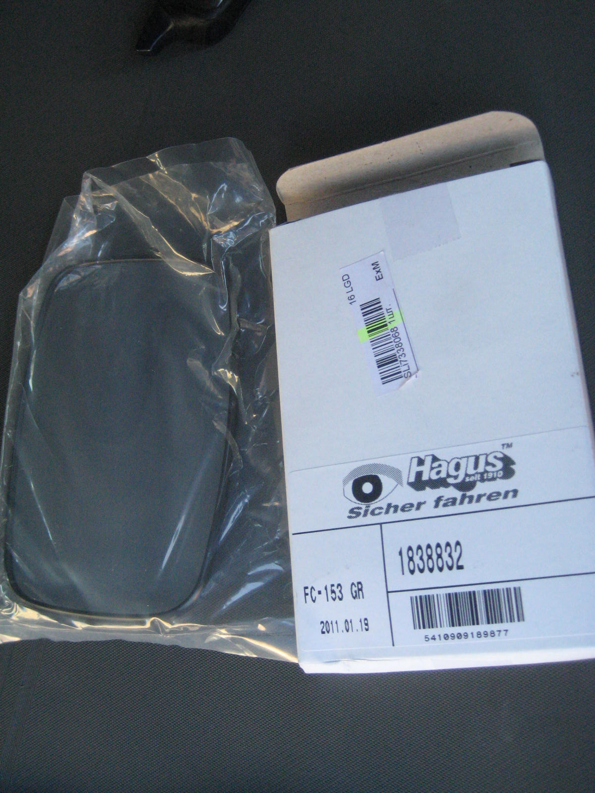

Сегодня получил новое зеркальце от фирмы Hagus № 1838832 .
Стекло с радиусом(не плоское) , объёмное.
Всё подошло хорошо.
Ставится закруглённым краем вниз. На обратной стороне для этого есть указатель " UP " со стрелкой вверх.
Для установки пришлось оттянуть корпус с своего места, повернуть в нём посадочное место до крайнего положения внутрь, затем вставил стекло. Оно крепится на 2-х г-образных планках : сначала вставил ближнюю к кузову, потом , придерживая пальцами из-нутри защёлкнул вторую .
Комментарий к файлу: Новое зеркало № 1838832 и упаковка.
Цена в Экзисте 10 долл.
IMG_4294.JPG [ 272.52 КБ | Просмотров: 5428 ]
