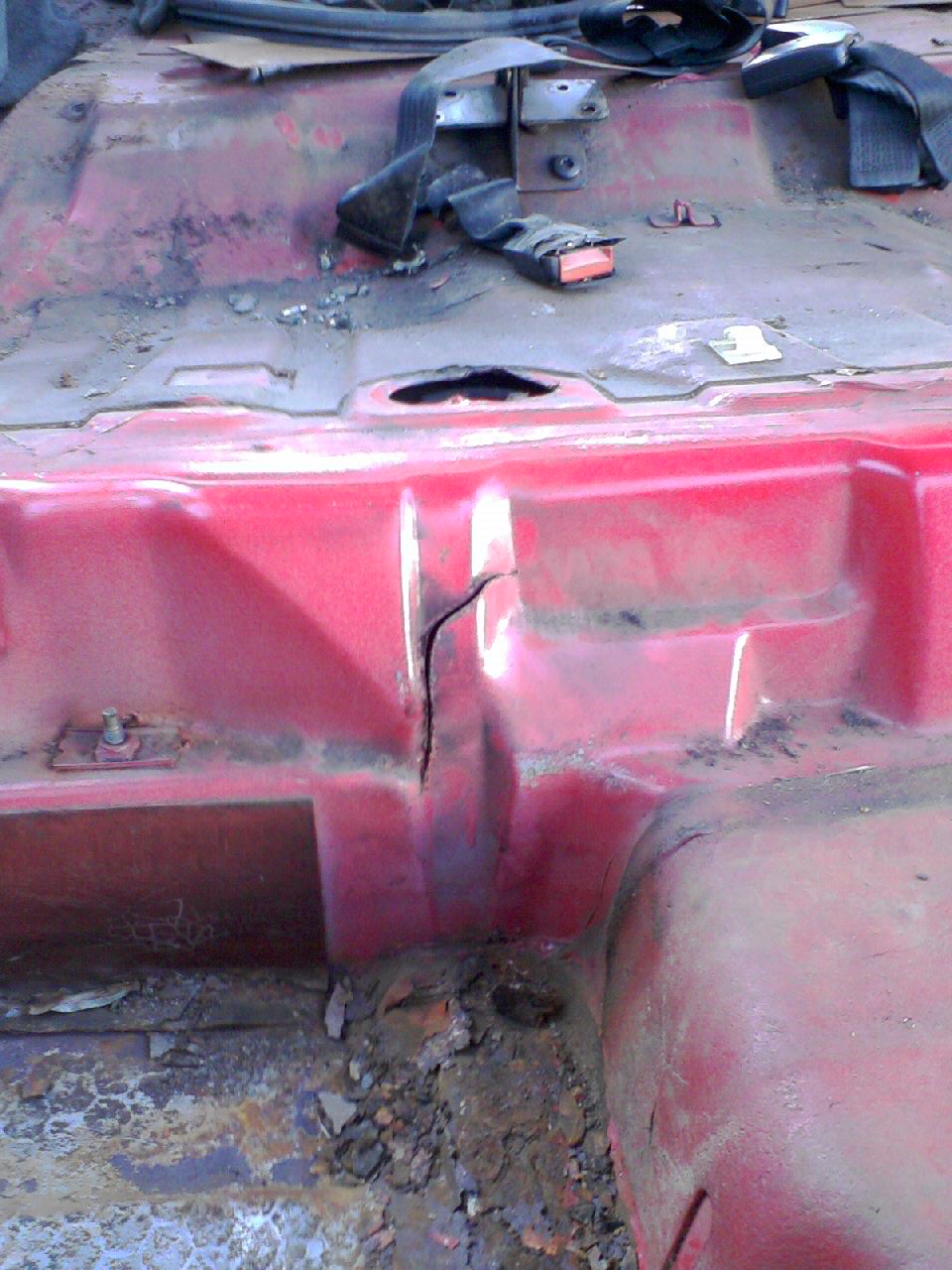

Первый раз вскрыл полы. :crowd: Я не ожидал, что у водителя у левой ноги может быть дыра со страусиное яйцо. Интересно, это из-за отсутствия брызговика или рассол, который я в салоне 3 года назад разлил :smile139:

Нет это самое больное место,я был тоже неприятно удивлён дыркам в кузове,особено их количеству,залатал заплатками и замазал мастиками и вперёд :lol:

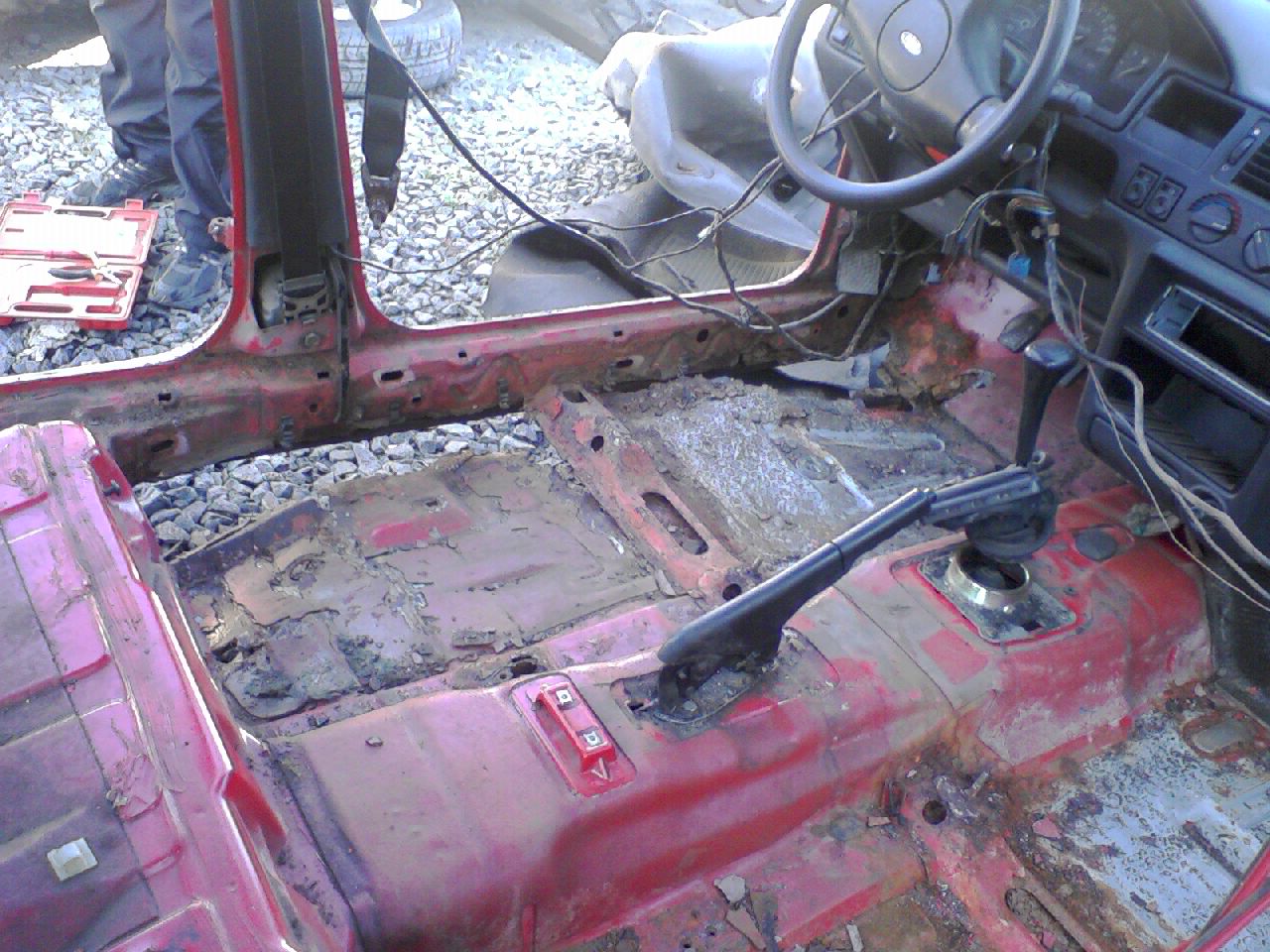

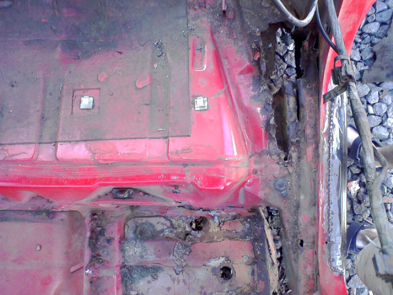

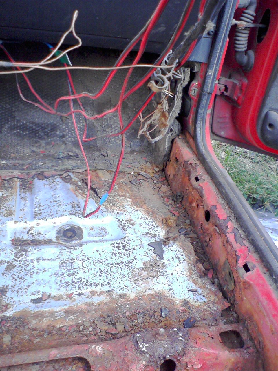

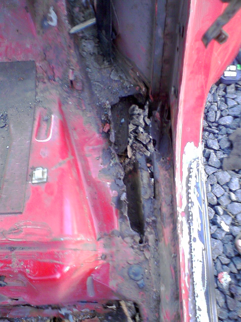

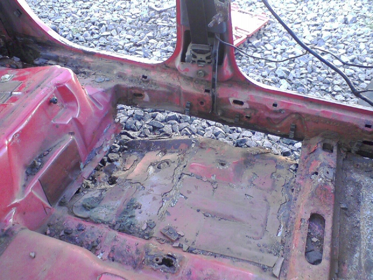

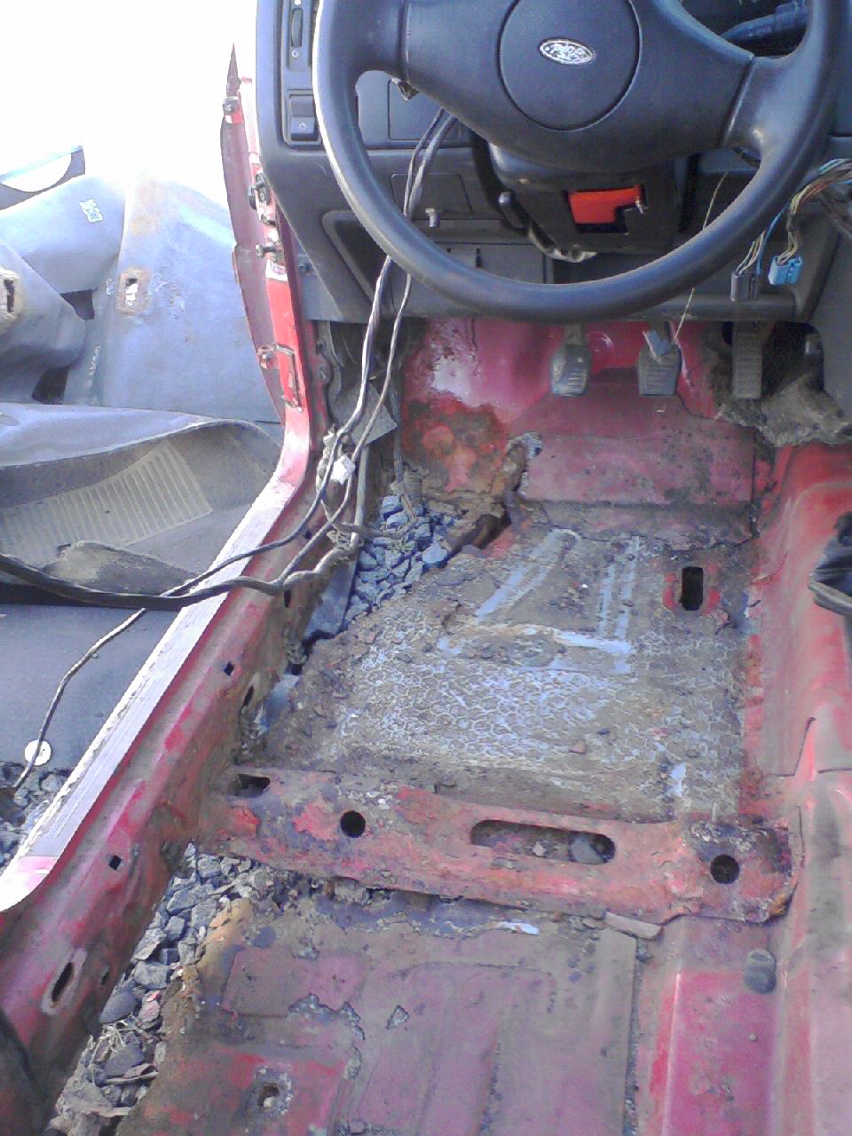

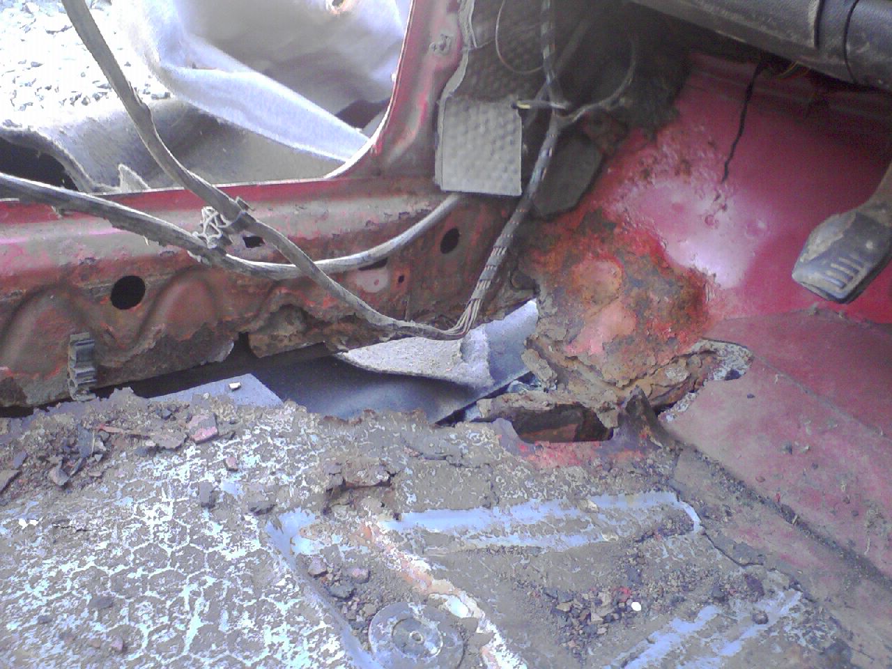

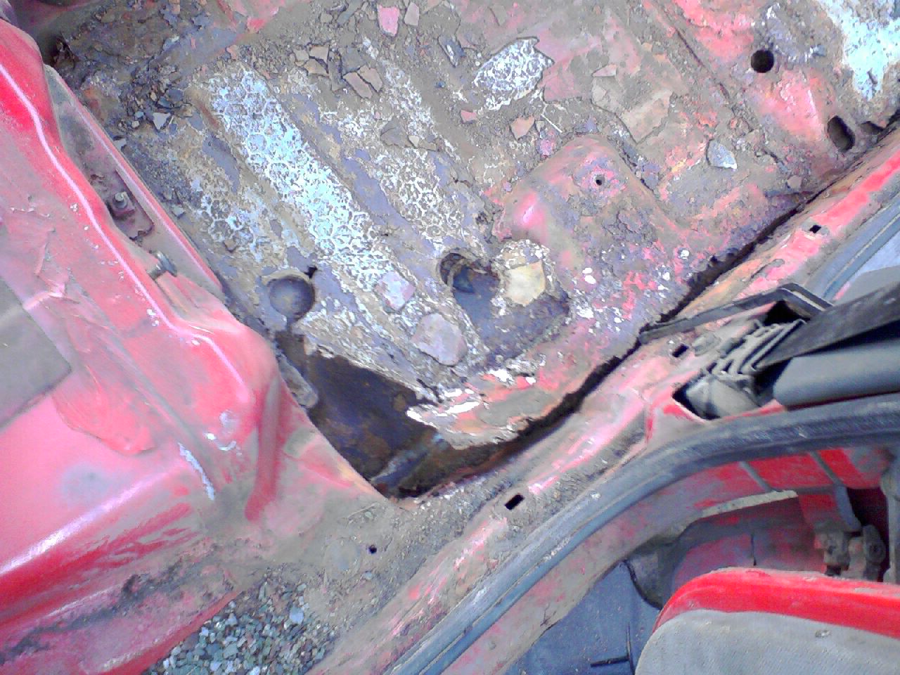

решили с батей занятся его машиной... всегда было страшно смотреть на её днище :shock:
но делать надо... пока только разобрал салон да для удобства снял двери... вот она жесть!!!

СообщениеДобавлено: Сб авг 21, 2010 17:58
maxe писал(а):
вот она жесть!!!
это наоборот уже НЕ жесть :lol: как номер кузова - место расположения удалось найти?
ЗЫ я думала я одна такая опнутая подобное чинить :lol:

СообщениеДобавлено: Сб авг 21, 2010 20:09
Сообщения: 123
Откуда: г. Петрозаводск
Хе-Хемуль
номера нет( место нашел)) экспертизой заниматься не буду - пусть в семье живет, не для продажи в общем)

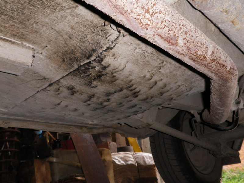

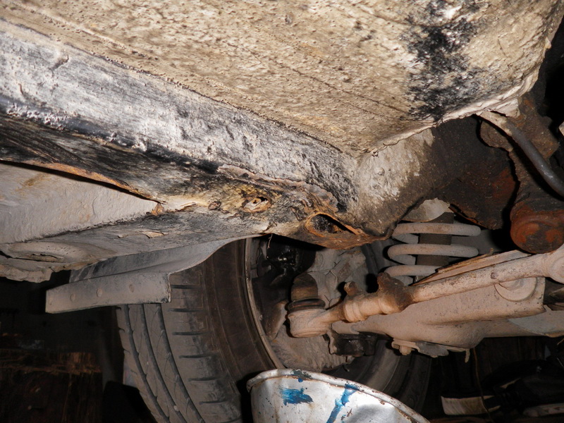

Мастичка кордон, разведенная 646 или 647 растворителем, нанесенная в 2007 году на черный грунт или голове железо 1) после встречи с камнем 2) после лазания по кустам. На пятнышки не смотрим - это я кувалдой примерную форму созидала из листа.

в этом году обработал кордоном, только мешал бензом !
Так она нормальная или нет ? На фотках мало чего разберёшь ! :lol:
Я спокоен как слоник!
СообщениеДобавлено: Вс авг 22, 2010 12:56
Имхо для однокомпонентки просто супер. Ей доставалось очень дохрена - это да.
Бензином я там кое-где тоже растворяла - в тех редких местах, где оставалась старая мастика. Сохнет долго...
