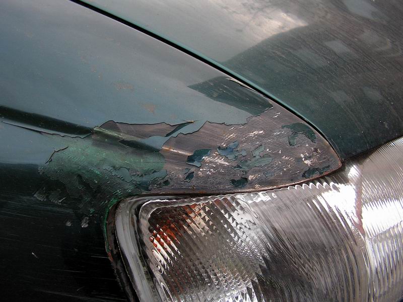

А чем можно это исправить ? Фару уже стоит , а вот краска снята с крыла и зарапины есть !!! Скоро зима , что бы не сгнило , чем замазать , а летом сделать по человечески ?!!!

мастикой замазать или купить балончик грунта и всё обильно залить !

а грунт потом смыть получиться ?

Outsider сошкурить или растворителем оттереть

Есть такая смазка - "Пушечное сало" называется ( банки 2.0, 1.0 кг )- вода не размывает его, нетекучая, бензином смывается, да и для защиты многих проблемных мест по кузову подойдет

А на мойке его не смоют ? Мне просто нужно то что будет держаться всю зиму, но и в тоже время что то такое, что можно будет потом легко смыть и по человечески сделать ?

Смоют. а еще каждый прислонившийся будет этом пушсале. А вот есть баллоный грунт-преобразователь от перматекса, кажется... или не от перматекса? :shpion: месяца 3 пленка держится.

Вот , то что надо !! Это наверное такая штука , я ёё сегодня в магазине видет . Она в аэрозольном балоне продаётся и ее полтом только растворителем можно снять !!! 200 р стоит .

Вот кстати фото уже с фарой !!!!
