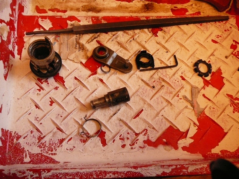

Порядок фотографий перепутался. 1-я внизу! 4-я на самом верху!

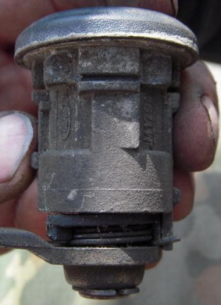

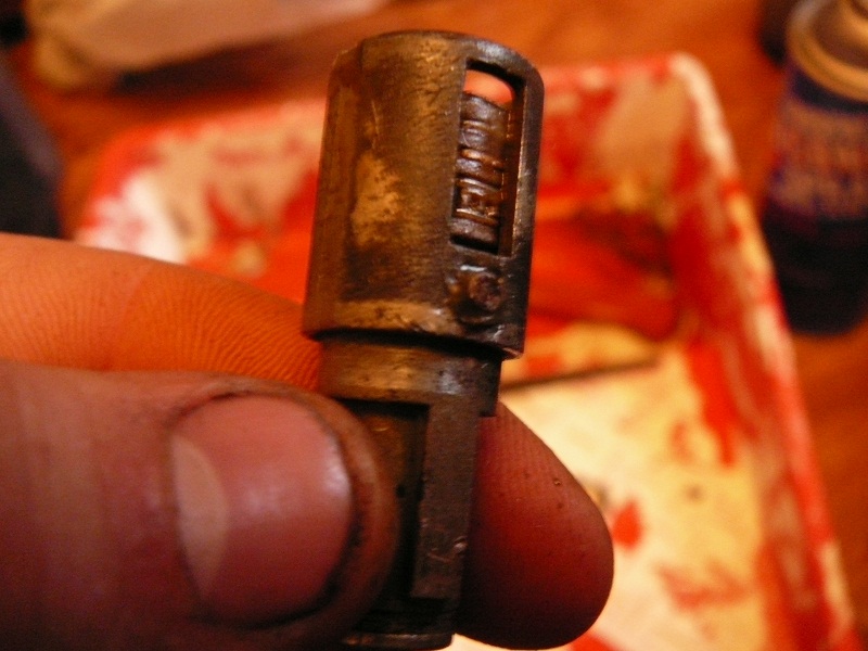

Итак, берем личинку(фото 1) и разбираем её(фото 2).

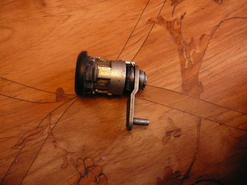

Проблемное(тонкое) место это пластиковое стопорное кольцо(фото 3).

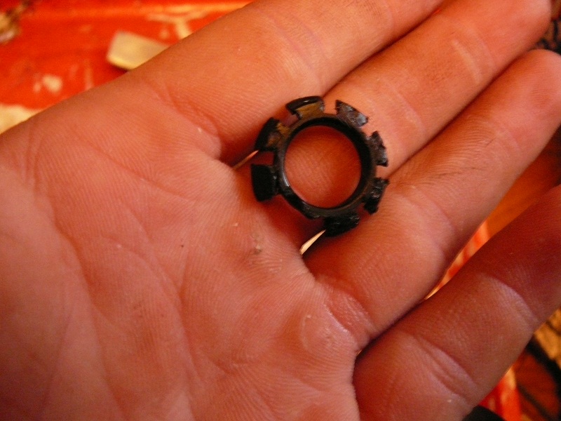

У меня личинка не работала на открытие, т.к. вывалился специальный штифт и заблокировал это дело. Просто рукой его не вставить. Я вставлял с помощью плоскогубцев. На фото 4 личинка сфотографирована со стороны выступа. На другой стороне тот самый штифт. Он выступает точно также. С помощью выступов личинка как-бы ходит по рельсам корпуса.
Также я аккуратно вытаскивал набор секретов, проходился по ним напильником(чтобы убрать ржавчину) и смазывал специальной селиконовой смазкой для замков. Я монтирую двери и поэтому она у меня всегда есть.
Потом собираем все в обратном порядке, а стопорное кольцо я "вернул к жизни" с помощью супер клея. Момент. Также хороший клей контакт. Главное не переборщить, а то внутренности личинки склеете!
Таким образом были починены обе личинки!

СообщениеДобавлено: Чт дек 23, 2010 16:32
Проделывал ту же операцию недавно.
Обильно всё смазал вазелином. А стопорное кольцо, при должной сноровке, аккуратно вынимается и потом вставляется. Без клея.
