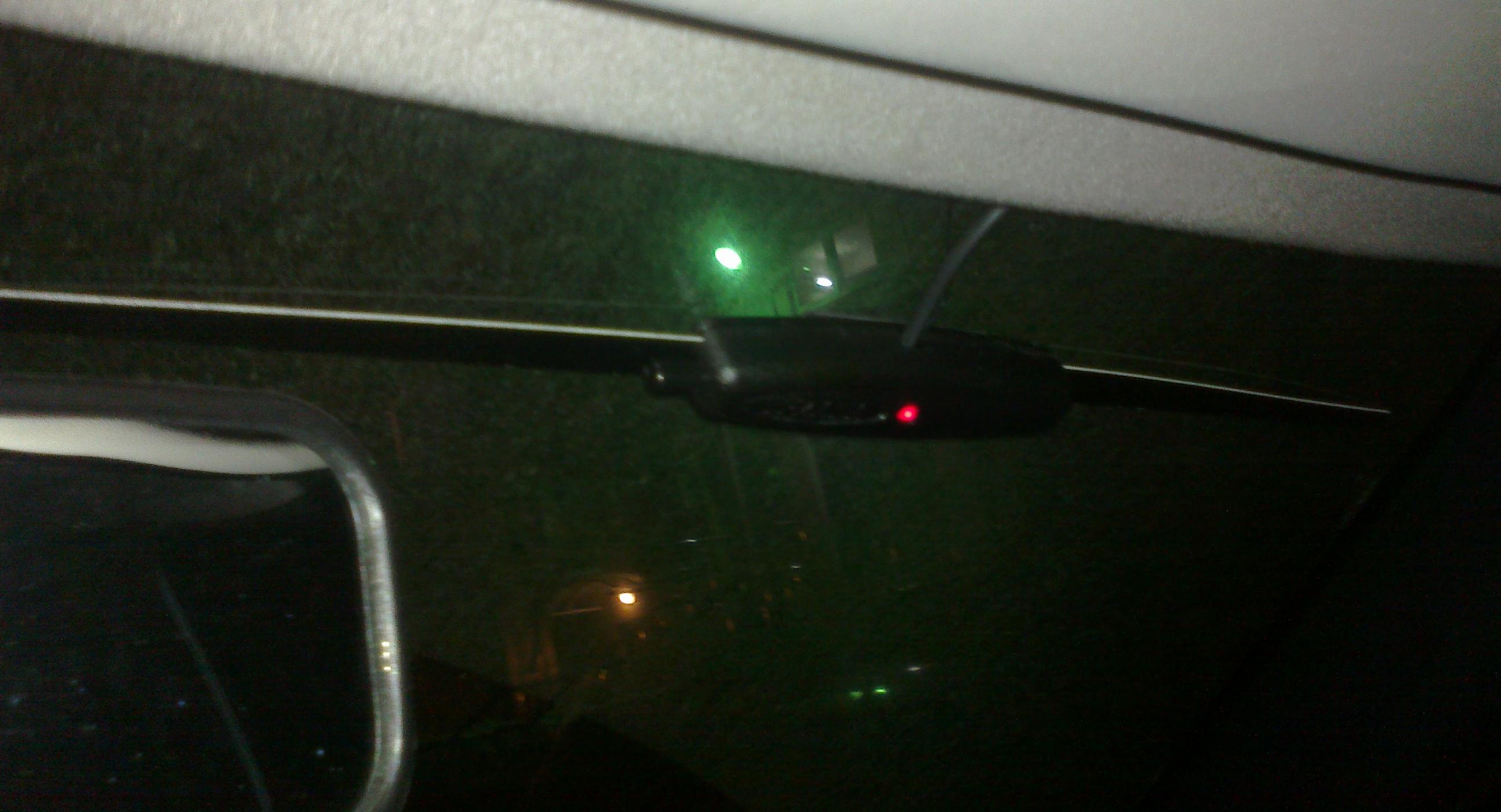

Сегодня поставил новую антенну Триада 50 Turbo
Характеристики
Прием радиоволн в диапазонах AM, FM, УКВ
Выходное сопротивление антенны 75 Ом
Коэффициент усиления 6/27 Дб
Радиус приема до 150 км
2 режима "город" и "трасса"
Диод красный постоянно горит, думаю АКБ не посадит.
17032012035.jpg [ 264.61 КБ | Просмотров: 6356 ]
RS2000 92 г, Немец
RS2000 92 г, Немец
СообщениеДобавлено: Вс мар 18, 2012 1:39
Как антенну подключил?
СообщениеДобавлено: Вс мар 18, 2012 9:48
Сообщения: 755
Откуда: Краснодар
Неправильно, судя по диоду - запитал от аккума, вместо провода питания от магнитолы.
