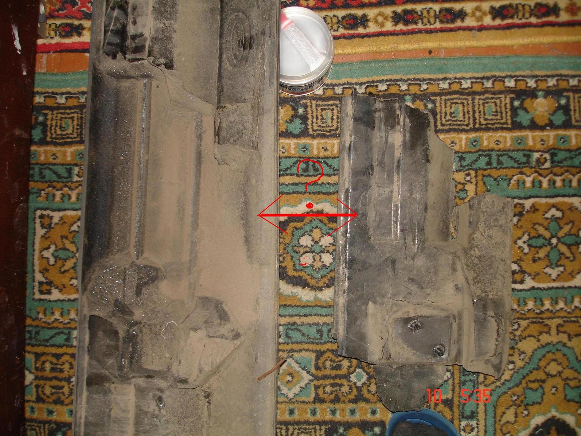

Ну вот  наконец-то я заклеил бампер.....сохнет....   Ща расскажу и покажу как всё делал:
сначала всё проклеил и закрепил бампер....
подождал пока схватится клей....
залил все к х**м монтажной пеной... :-\.
[img width=150 height=124]http://s012.radikal.ru/i320/1112/38/ba74c7139500t.jpg[/img] <---(отломанный кусок)
Затем подождал пока пена немного подсохнет сверху.....
[img width=150 height=124]http://s017.radikal.ru/i427/1112/da/85a9c77eb4eet.jpg[/img]
и начал укладывать на неё пакеты,предварительно смазанные подсолнечным маслом ;D...
затем обжал всю пену(пока она ещё мягкая)...
[img width=104 height=150]http://s012.radikal.ru/i321/1112/c0/54a80a1adde8t.jpg[/img]
всё......жду)) ::)
Использовал следующие материалы: КЛЕЙ момент mp-55 для тяж. конструкций), пена монтажная(было в наличии пол балонна, так бы купил пену-клей...)
[img width=112 height=150]http://s44.radikal.ru/i103/1112/6a/7488ccc532eft.jpg[/img]
ну...-...критикуйте! ::)
