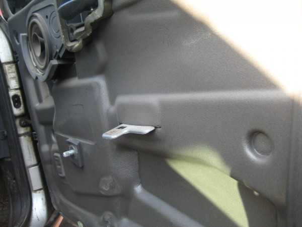

Для установки дверных панелей разве приваривать кранштейн по центру дверей не надо?
t_img_2126_187.jpg [ 49.85 КБ | Просмотров: 4811 ]
Саша, кронштейн на заклепках. фиксируется подлокотник. Дополнительное крепление облицовки. Я не стал его ставить.
