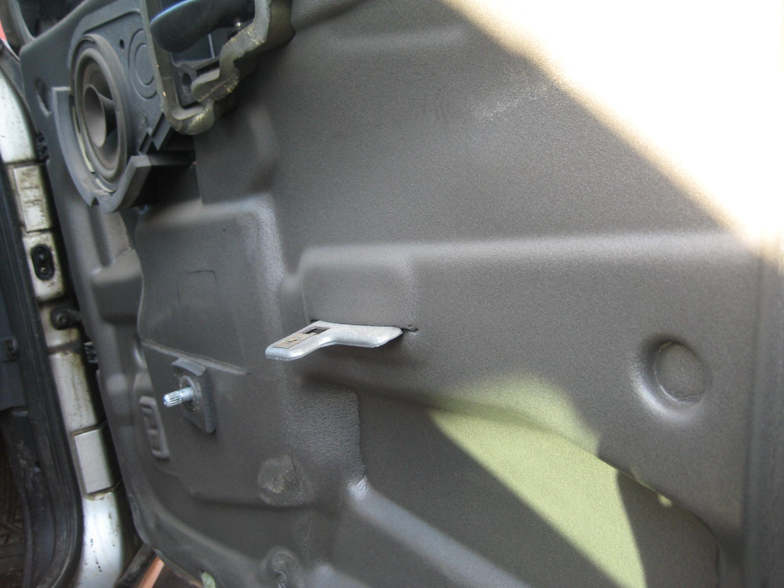

Тут видны выступающие детали, по которым вода теоретически может вытекать из двери на внутренюю сторону обивки:
Комментарий к файлу: Динамик, кронштейн ручки, ось ручки стеклоподъёмника.
IMG_2126.JPG [ 195.45 КБ | Просмотров: 7239 ]

Последний раз когда разбирал дверь - мне показалось, что затекает через зеркало. Оно у меня было снесено на левой двери. Я его склеивал(потроха) и было ощущение, что чего-то не хватает. А вода у меня вытекает из под нижнего края обшивки ближе к сидухе.
