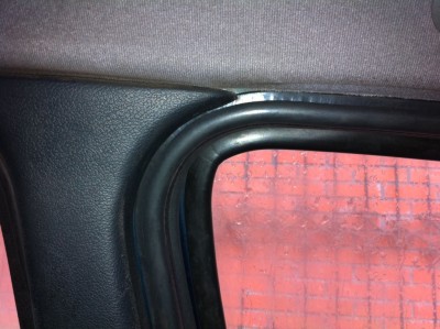

Никуда не годится
Комментарий к файлу: 1
123.JPG [ 289.66 КБ | Просмотров: 8040 ]
 Заголовок сообщения: Re: Ремонт уплотнителя двери.
СообщениеДобавлено: Пт апр 13, 2012 12:58
Сообщения: 406
Откуда: Минск
мда не очень, ну а тише стало в салоне? Толк есть в них?
alfa romeo 156 1.9jtd 2000г.в
СообщениеДобавлено: Пт апр 13, 2012 13:08
Зарегистрирован: Ср июл 13, 2011 0:03
Сообщения: 29
Откуда: Тула
изменений я не заметил, в любом случае надо подбирать что-то другое.

Да, как летом поставил так и езжу. Другие не примерял

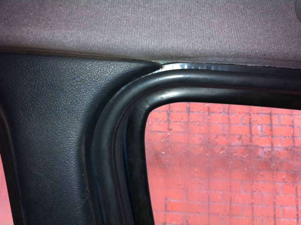

Как то странно уплотнитель износился. Почему только кусок? Смотрю по фото выше он идеально выглядит.
СообщениеДобавлено: Пн янв 28, 2013 1:56
Сообщения: 238
Откуда: Беларусь, Лунинец
Ничего не идеально, если глянуть вверху, то виден голый метал, и обивка потолка не закрыта. Видел в магазине девяточный уплотнитель. пока не покупал, но вроде подойдет. Кстати тоже протерлось возле стойки у водительской двери.
