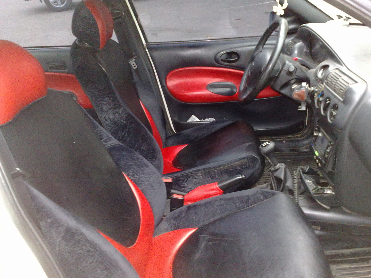

сори, машина грязная и пыльная сейчас :) ....но обычно это не так, так что не придирайтесь :)
сидения - натуральная кожа (красный+чёрный)+мебельный флок (на боковых поддержках).... этому салону уже более 10лет...
на дверках и юбке ручника та же красная натуральная кожа.... ручка кпп и руль - натуральная чёрная кожа гладкая+перфарированная.
ну... и большая часть того, что в машине сделано, делал я сам

СообщениеДобавлено: Пт ноя 13, 2009 15:44
Сообщения: 458
Откуда: Мурманск
stMatrix
Дааа! Смотрится здорово! Самому так перетянуть сложно будет. ИМХО проще все этим флоком сделать.
СообщениеДобавлено: Пт ноя 13, 2009 16:27
Зарегистрирован: Сб дек 08, 2007 6:13
Сообщения: 135
Откуда: Волгоград
ну да..... если действовать по написанному мной плану (использовать заводские детали как лекало/подкладку для флока), то процесс не так уж и сложен... главное - это уверенность и иметь вариант обратиться к кому-то за помощью (ну там типа бабушка, например, чтобы на машинке сострочила, если не уверен, что у самого ровно получится :) ) .....только флок на подкладочный материал/паролон выклеивать не нужно - он стегается.... детали деталями, а стёжку лучше сделать - примерно каждые 2 сантиметра.... иначе на больших площадях (например в центре спинки и сидушки) материал будет иметь слишком большую свободу и со временем он будет образовывать складки, вытягиваться и вытираться...
а так сложного ничего нет..... снять, распороть, выкроить, просегать и самое важное - сшить эти детали потом вместе :) .....стегание лучше сразу доверить женщине! :))))))))

СообщениеДобавлено: Пт ноя 13, 2009 16:49
Сообщения: 458
Откуда: Мурманск
stMatrix
А это в штате у тебя такая боковая поддержка на креслах? МНе в мк6-7 не доводилось ездить.
СообщениеДобавлено: Сб ноя 14, 2009 20:44
Сообщения: 135
Откуда: Волгоград
да, в штате..... изменением формы без опыта не рекомендую заниматься :)

СообщениеДобавлено: Сб ноя 14, 2009 20:48
stMatrix
А задние как сиденья?
СообщениеДобавлено: Сб ноя 14, 2009 20:56
Сообщения: 135
Откуда: Волгоград
так же... красный+чёрный+чёрный флок.... потом фотку положу..
