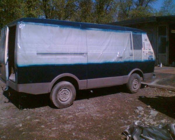

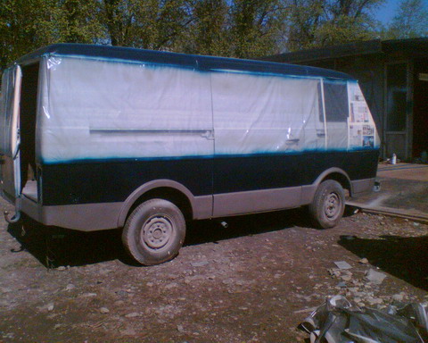

Антигравий если уж лить, то поверх грунта-праймера и под краску. А лучше между слоями краски. Вот как тут (этот еще и 2-цветный)
бнх.jpg [ 64.5 КБ | Просмотров: 4823 ]

+1 под антигравием всё сгниёт это нераз проверено
только на грунт и под пару слоёв краски.
антигравий-зло................
