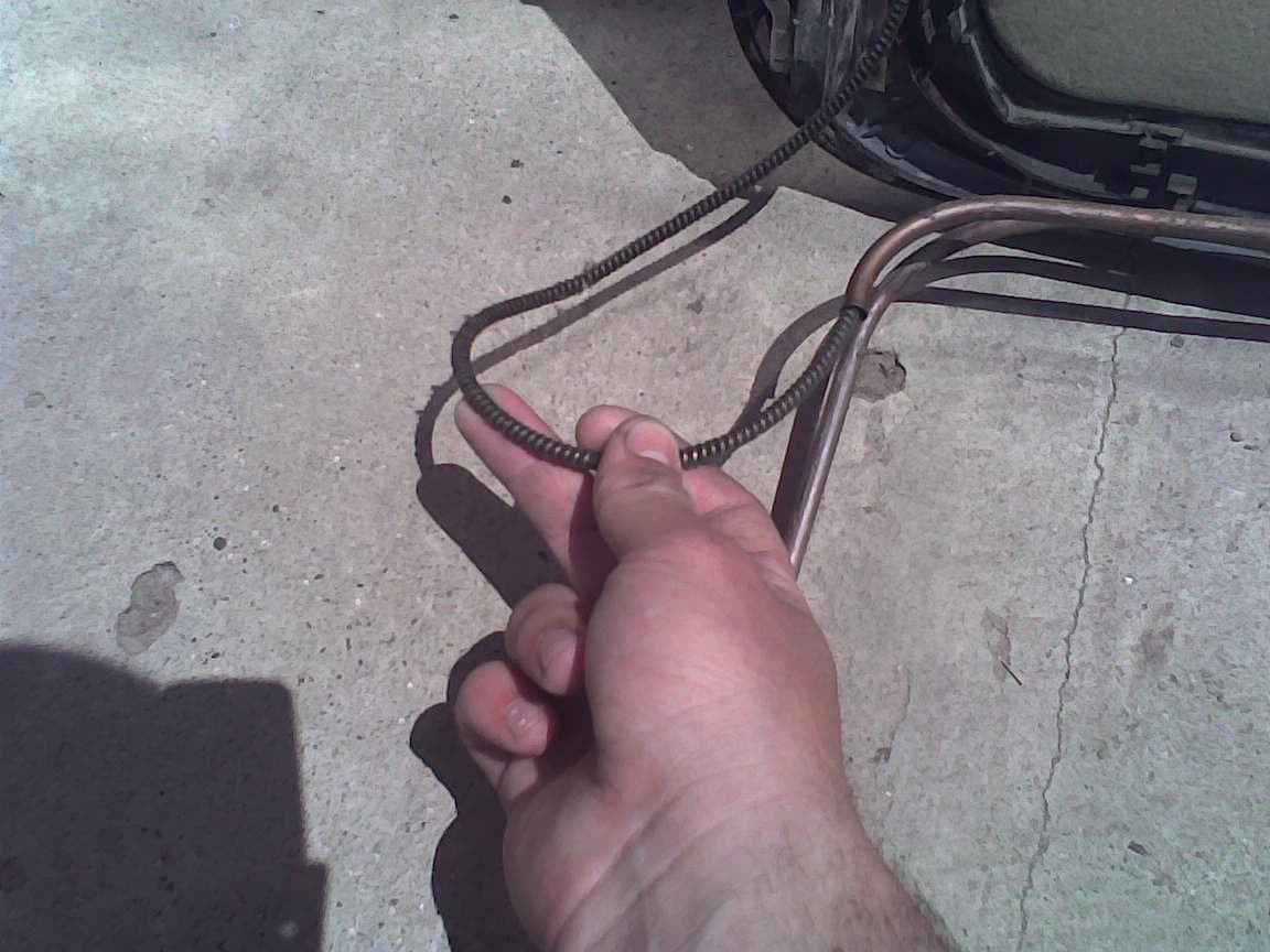

вот фото , как поставить на место штуку которую я держу рукой, так как когда начал крутить ручку люка он отказался двигаться как теперь вылезти из этой ямы не знаю
помогите люди занающие в этом толк

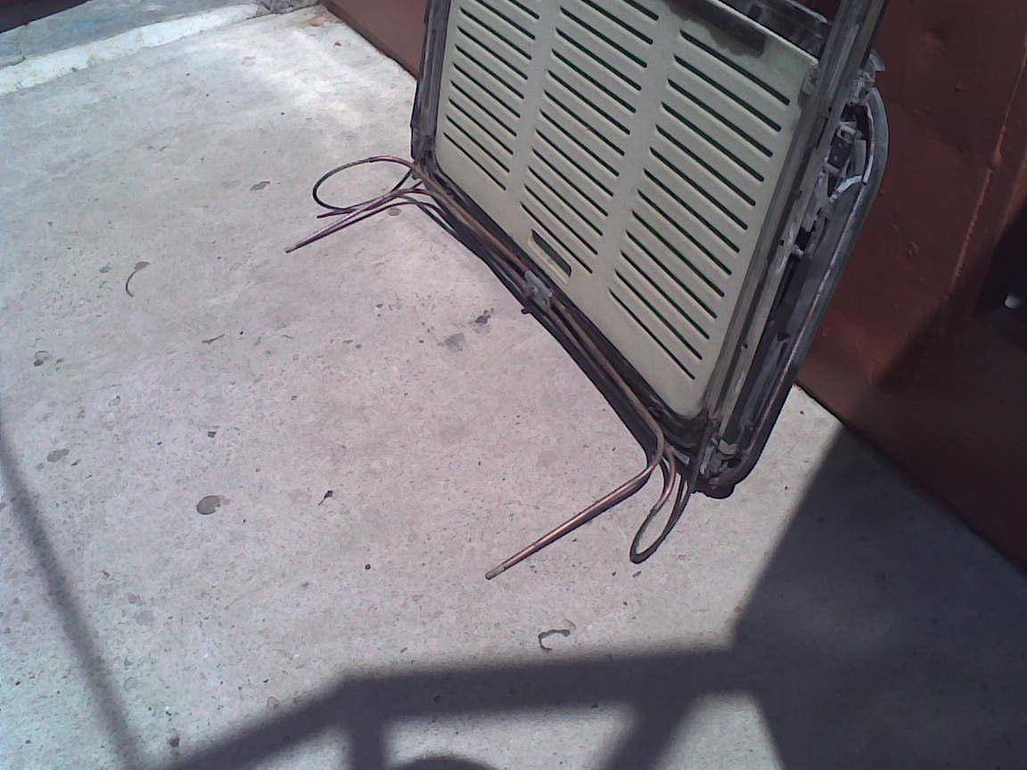

общий вид

я сам конечно с таким не сталкивался, но смею предположить, что просто люк у тебя съехал по полозьям и вытолкнул тросы! Попробуй положить всё это хозяйство горизонтально и не вращая ручку оттяни панель назад (вместе со шторкой, типа в крышу заталкиваешь), мож поможет!

когда оттягиваешь люк до упора одна сторона поднимается как побороть это странное явление не знаю
у кого инфа делитесь

вернее не сторона , а угол люка поднимается (задний правый по ходу движения)

Разбирать полностью придется. Отложи, если терпит, пока слесаря толкового не найдешь.
