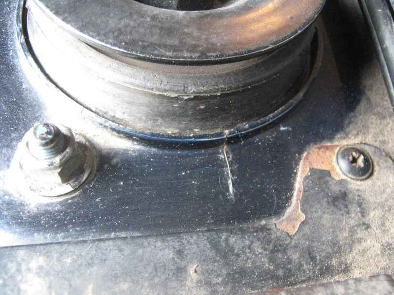

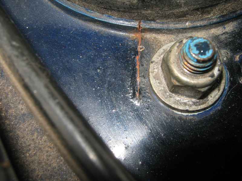

Текс. Вот мои трещины.
Тоже только на правом стакане. Одна смотрит на зеркало с пассажирской стороны, другая на MAP sensor.
Комментарий к файлу: Эта смотрит на датчик давления во впускном коллекторе.
Crazing2.jpg [ 45.33 КБ | Просмотров: 2817 ]
Комментарий к файлу: Эта смотрит примерно на пассажирское зеркало.
Crazing1.jpg [ 46 КБ | Просмотров: 2817 ]

ну так заварить их и дело с концом , на сколько мне известно это всё от езды по кочкам с пробитыми амортизаторами

Полностью проваривать или менять чашку.

dsa а цвет машины прям как мой. Мне уже самому стало интересно, есть у меня такие трещены или нет. Завтра пойду посмотрю, благо выходной у меня, да, и замком багажника надо занятся.

ну у меня пятно ржавчины есть и трещенна ноо она упирается только в пятно ржавчины дальшене идёт
