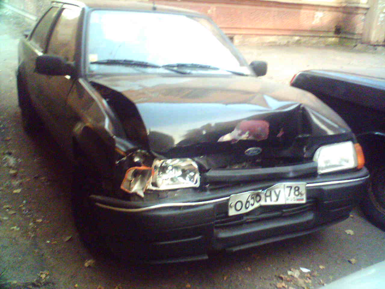

И так отчёт по ремонту.
Повреждено и под замену: крыло, капот, телевизор, радиатор, правая фара, правый поворотник, лобовое стекло.
Бампер менять не пришлось –восстановили !
Стоимость запчастей: крыло +капот +телевизор б\у = 4.000 руб
Фара + проворотник нов. = 1.050 руб.
Радиатор б\у = 500 руб.
5.550 руб.
работа кузовщика ( супер мастер!!) :clap-clap: = 6.500 руб.
итого: 12.000 руб.
осталось : покраска + замена лобового = примерно 4.500 руб. , но это до весны подождёт.

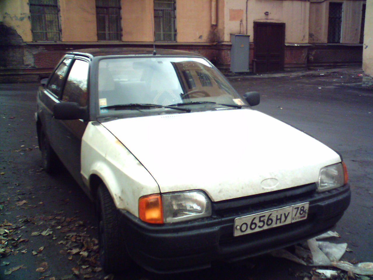

А вот так мы теперь выглядим
:lol: :lol:
1114_112434.jpg [164.27 КБ]
Комментарий к файлу: До ремонта…
0907_201559.jpg [74.78 КБ]

а есть фотка бампера до ремонта?

Сорри..исправлено..добавлено.. смотри выше

СообщениеДобавлено: Ср ноя 16, 2005 22:09
ну молодец =),
сама-то на какой ездишь теперь?
