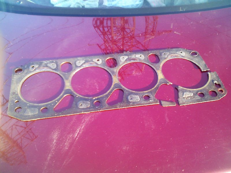

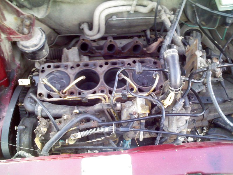

Когда я в первые завел двигатель, он плевался маслом, тосолом и саляркой прямо от 1-го цилиндра на ремень ГРМ... :shock: я перебрал в своей голове всевозможные варианты от прогоревшей прокладки, до пробитого блока или головки... уже был готов к самому страшному, но до последнего не знал что все таки с движкой
И позавчера я скинул головку и ... какое счастье - прогарела прокладка, причем не хило так, при этом развалившись на 3 куска... заказал новую (350 руб.) жаль ждать долго - неделя-полторы

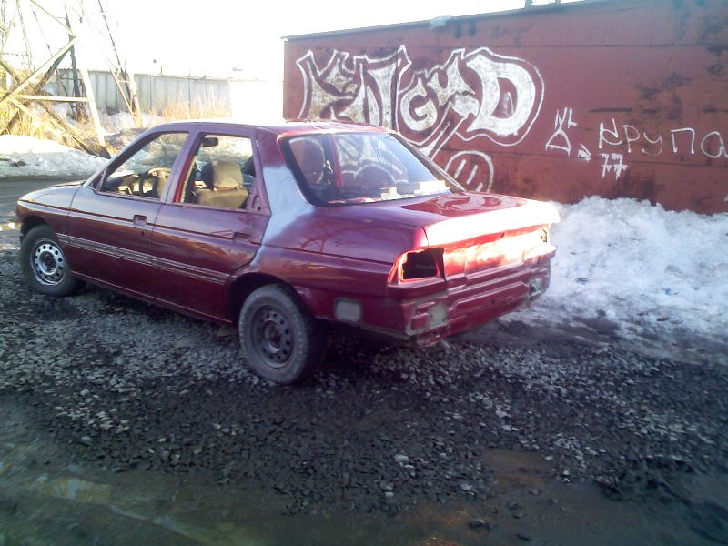

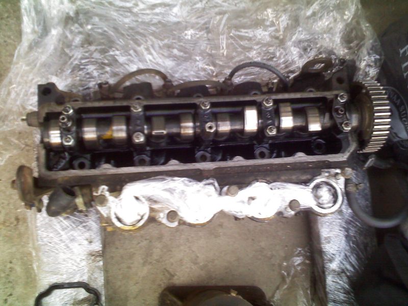

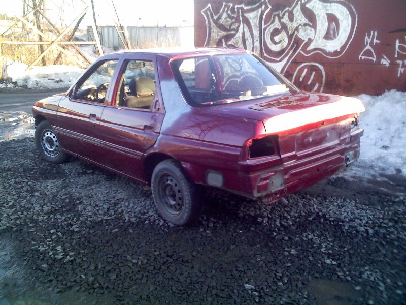

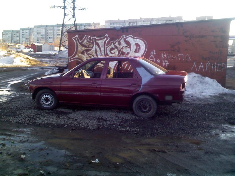

свежие фото, на днях выкатывал из гаража...
блок и головка впорядке
только прокладка прогорела
