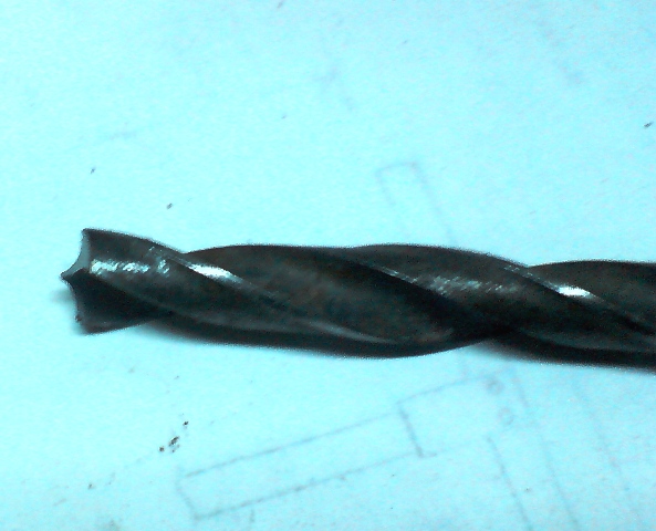

Крылья и остальные панели я снимал путем высверливания точек сварки. Для этого особым образом заточил сверло что-то по типу сверла по дереву. Если точно попасть на точку сварки, то получается идеально. А если чуть уйти в сторону, то появляется масса проблем. Так как крылья уже по крайней мере раз снимали до меня, то нормально снять их уже не удалось, но благо состояние крыльев таково, что и жалко не было. Я потом выложу фото сверла.

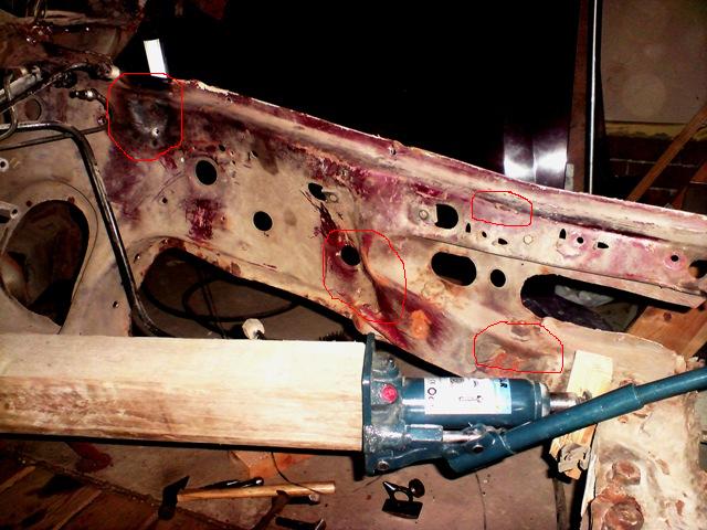

Вчера переставил растяжку под более острым углом к лонжерону (фото 6).
Маркером я отметил места деформации. Идея заключается в том, чтобы при помощи растяжки создать напряжение, которое потом выбирать при помощи рихтовки.

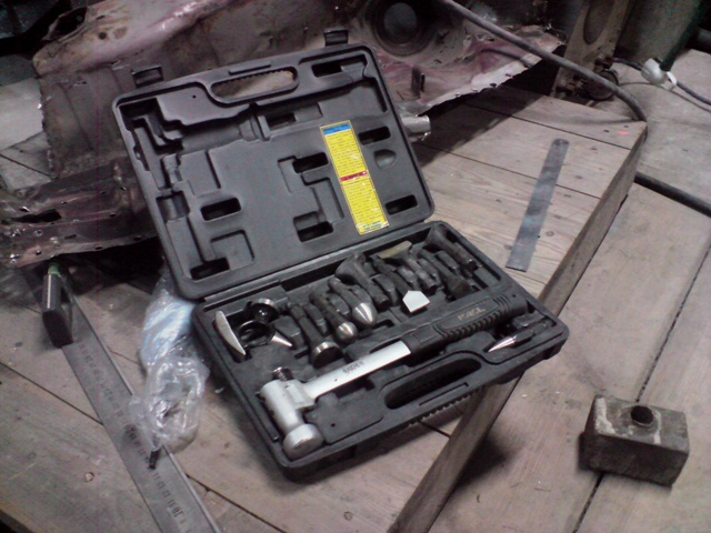

Рихтую я вот таким набором для детского творчества. Это мой дебют, поэтому пока сравнивать не с чем (фото 7)

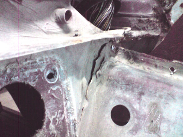

Под конец работы обнаружил, что лонжерон немного отошел от кузова. Но, судя по отсутствию свежих следов, произошло это гораздо раньше. Поэтому в следующий раз начну с того, что приварю лонжерон к кузову. Правый лонжерон, кстати, тоже отошел в этом же месте. (фото 8 )

По правке лонжерона - IMHO, давление под углом для вытяжки таких замятин не поможет. Надо давить переднюю балку прямо вперед, упершись как можно ближе к лонжерону - тогда ты его потянешь. А под углом ты только весь прямоугольник капота в ромб складываешь, он ведь слабее чем лонжерон.
Все IMHO, конечно, я кузовщик тот еще.
Дело в том, что морда съехала на право на 20 мм (сейчас уже на 15). Поэтому я совмещаю приятное с полезным :wink:

Вот таким сверлом я высверливал сварочные точки (фото 9). Использовал сверло по металлу диаметром 8 мм.

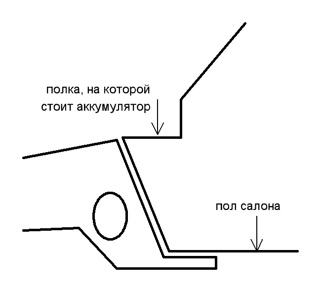

Когда собрался приварить на место верхнюю часть лонжерона (показано на фото 8), оказалось, что это не лонжерон отошел, а вмялся передок салона - блин, новый геморрой. На фото 10 я показал следы вмятины. В правой части салона та же картина. Это меня немного утешило - значит искажения симметричны. Рисунок 1 пытается показать взаимное расположение кузова и лонжерона, чтобы было понятно :). В общем, выпуклые места в салоне я осадил назад и, таким образом, смог приварить верхнюю часть лонжерона на место. Теперь буду делать тоже самое с правым лонжероном.

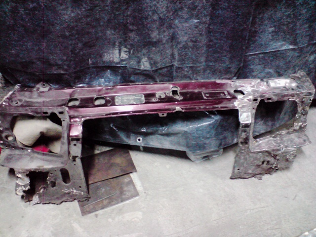

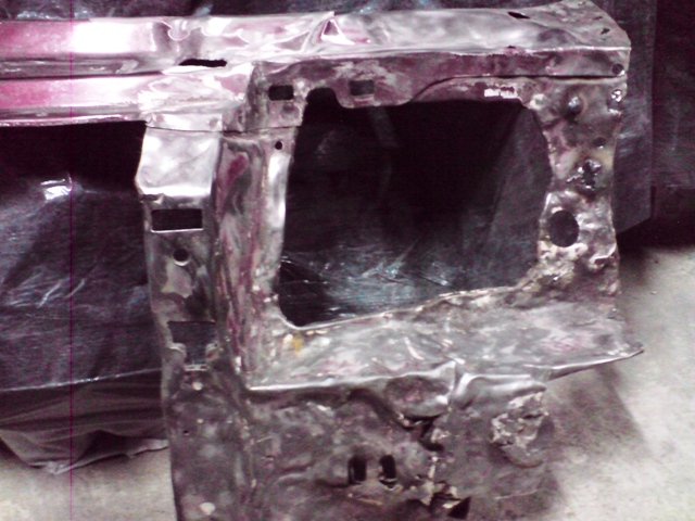

И на последок вид снятой передней панели - фото 11. Старался снимать аккуратно (поначалу думал восстановить), поэтому она выглядит практически так же, как и на машине. Только там все было тщательно замазано. На фото 12 обрамление левой фары, только без килограмма шпатлевки :-)
