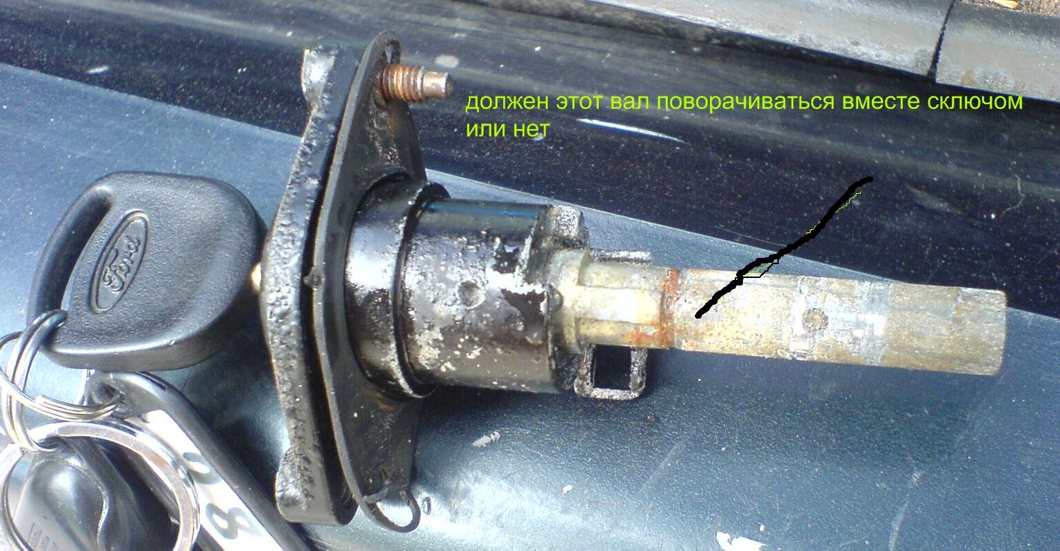

СообщениеДобавлено: Пт июл 17, 2009 14:03
Зарегистрирован: Чт июн 25, 2009 20:42
Сообщения: 62
Откуда: таллиинн эстония
у меня такая же беда сегодня утром разбирал замок и ивот такая чтука
DSC01808.JPG [ 243.66 КБ | Просмотров: 2404 ]
СообщениеДобавлено: Пт июл 17, 2009 21:38
По моему да. ::thinking::
