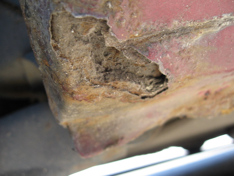

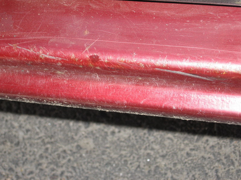

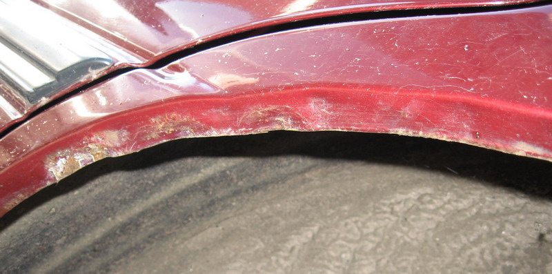

Подскажите пожалуйста что с этим делать ?
И как лучше всего обработать арки изнутри ? и чем ?
Заренее благодарен!

Нда, извратился ты качественно :) "Шоб никто не достал!"
Выкладываю здесь, а то ведь действитно никто не достанет..
porog_trouble.jpg [ 113.37 КБ | Просмотров: 6149 ]
porog1.jpg [ 161.03 КБ | Просмотров: 6149 ]
arka.jpg [ 104.18 КБ | Просмотров: 6149 ]
Москвич 407. Раритет, однако.
СообщениеДобавлено: Вт июл 08, 2008 19:59
Сообщения: 2194
Что делать - вырезать проблемные куски (на пороге например), зачищать остальное, вместо сгнившего металла вваривать заплаты. Зачищать мне больше всего понравилось щеткой, на болгарку посаженой - быстро и действитно до металла добраться позволяет. Только обязательно очки защитные и одежку не слабее джинсы - от щетки проволочки летят с немалой скоростью.
Варить - пока не понял, чем мне нравится варить. С электродом совладал легко, но его на машину не пустишь - прожжет. А полуавтомат пока не подчиняется - нету шва сварного и все тут..
Арка у тебя вполне живая, только зачистить и покрасить, дыру порога варить. Третью фотку - не понял, честно говоря. Если это вид на порог сверху, то там пороги всегда живые, на них надо снизу смотреть..

СообщениеДобавлено: Вт июл 08, 2008 22:10
Специалист отдела РЭА
Сообщения: 1147
Откуда: Tallinn, EST
угу, срочно в "яму" под машину... задние лонжероны над балкой,
передние "утки", пол, пороги ... из инструмента сначала потребуется
только плоская твёрдая отвёртка на предмет определения глубины
"коричневого металлика" и несанкционированных проходов в салон :)
Наличие антикора не должно вас смущать и вводить в заблуждение...
а так же отключить и вытащить акку на предмет наличия того же "металлика" под ним ..

да арка то живая,а порог залатать можно спокойно полуавтоматом,я вот тоже не понял что проблемного в 3фотке где вид порога сверху????там вроде все в норме

и еще вопрос а чё вообще с кузовом на всех фото он как будто после пескоструйки ну весь как-будто поцарапаный....его что грызли чтоль?

:) можно вынуть грязь из порога, потом захреначить монтажной пеной, а поверх-шпатлевкой) и подкрасить)))
ну соответственно машинку продавать тогда надо будет)
или варить... только думаю там много варить придется...половину машины(как у меня;) )

СообщениеДобавлено: Ср июл 09, 2008 9:47
Грязная была !
Вот немогу краску подобрать ё-маё может кто подскажет как определить номер ? Я как не возьму колпачок так у меня всё время светлее :)
Почемы вы сделали такой вывод ? что много придётся варить ?
Я спокоен как слоник!

А где находятся "передние утки " ?
Аккум доставал под ним было 2 больших очага как-будто металл кто-то выкушал!
Я немного почистил наждачкой (совсем чуть-чуть), обработал цинкарём и покрасил грунтом в банке ГФ-021!
Может кто подскажет что лучшего можно сделать ?
