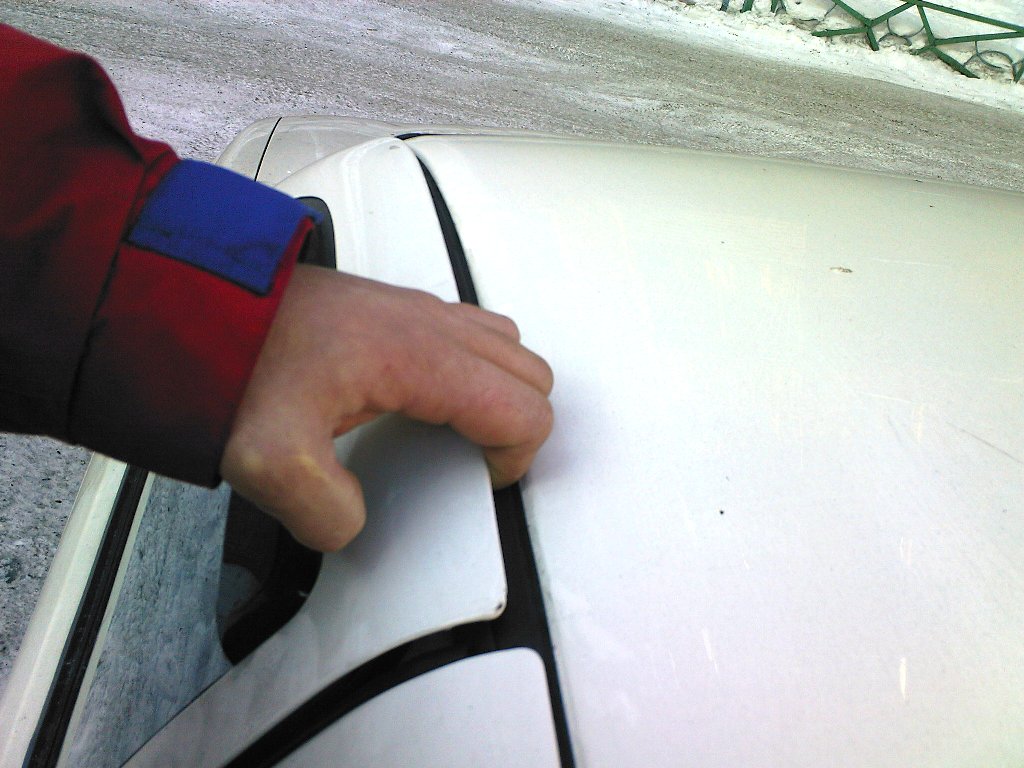

Bryking писал(а):
Афоня писал(а):
недавно у меня была проблемма с тем как попасть в машину.
Люди дело говорят, я оттягивал дверь, вставил ручку от молотка, цеплялся за внутреннею ручку палкой от капота...
А чем и как оттягивал чтобы не сломать и не царапать? Не монтировкой же :)
ПАЛЬЧИКАМИ! :twisted:
Вдвоём, если очень сильно пальчиками тянуть, взявшись за кромку, немного поджав уплотнитель(чтоб не оторвать), оттянуть можно сантиметров на 5-главное чтоб стекло не лопнуло :?

нафига такие сложности?отвёртка минусовая(плоская )есть? :D
СообщениеДобавлено: Ср фев 06, 2008 22:51
А куда ее вставлять , на что давить ?

Так для общей информации... Если у Вас зимой дверь примерзла к резинкам, то при открывании не тяните на себя ручку что есть дури. А наоборот, постучите по дверке нижней частью ладони (довольно сильно) в местах состыковывания двери с уплотнителем и потихоньку потянув за ручку сверху двери помогайте пальцами. Говорю проверенные вещи. Сам так машину открываю.
