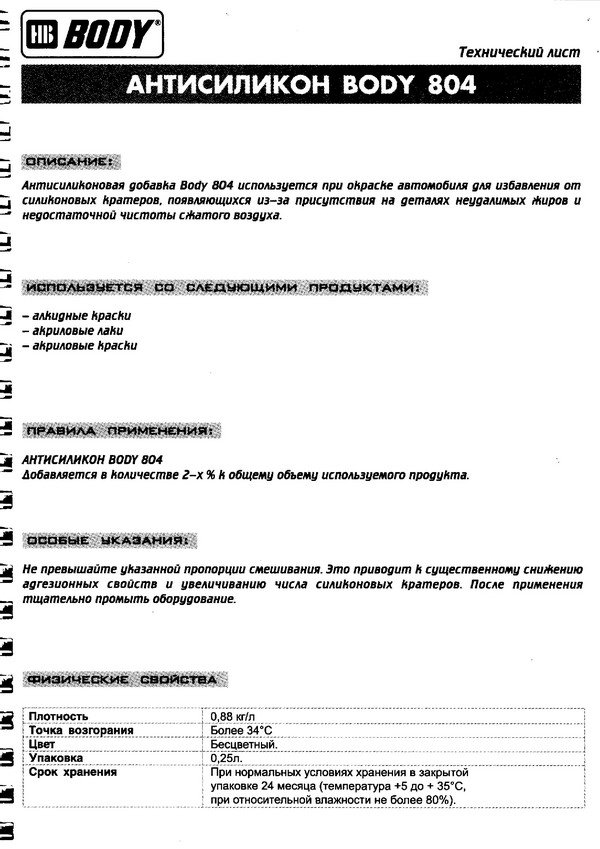

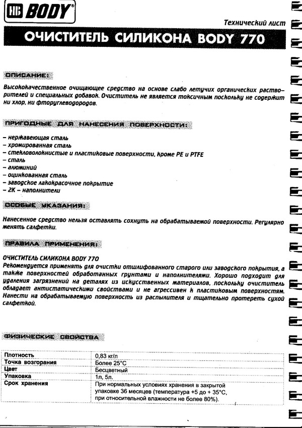

Холёся
matroskin210184
Оба не правы.....читайте внимательно.....чувствуйте разницу...
antisil_2.jpg [ 141.6 КБ | Просмотров: 5803 ]
antisil1.jpg [ 108.93 КБ | Просмотров: 5803 ]

Добавлять антисиликон или нет-сильно зависит от оборудования и краски....я вот не добавил, хотя чистил фирменным очистителем-пятнышки появились...в след. раз обязательно куплю и добавлю....тогда всё вообще отлично должно получиться.....попробовал красочку Боди...отлично ложится....почти идеально.....

Andry писал(а):
Холёся
matroskin210184
в чем же я неправа??? читаю и не чувствую... я не боди юзаю, а антисиликон Вика (я писала), если интересно почитай описалово к ней, и не стоит так сразу тыкать пальцем...
http://www.avtograph.com/catalog_paint_5_1.html вот читай там внизу написано: Антисиликон - для удаления силиконов с поверхности кузова автомобиля перед окраской...
просто разные производители по раному называют свои продукты... я имела в виду антисиликон Вика, который на салфетку наносится, а потом по подготовленной поверхности елозится, а не добавляется при покраске...

Прости, поясню...
То что ты называешь Антисиликоном-это удалитель силикона....жидкость для очистки....
А антисиликон-это добавка в краску...чтобы в результате попадания в воздух капелек влаги или масла из компрессораэто не привело к образованию кратеров .... я потому обратил на это внимание, что человек первый раз готовящийся к покраске не правильно запомнит и купит не то чтонадо...

Andry писал(а):
Прости, поясню...
еще раз повторяю... каждый производитель называет это по-своему...
также еще раз посылаю тебя к описанию... результат применения и того и другого одинаков!
