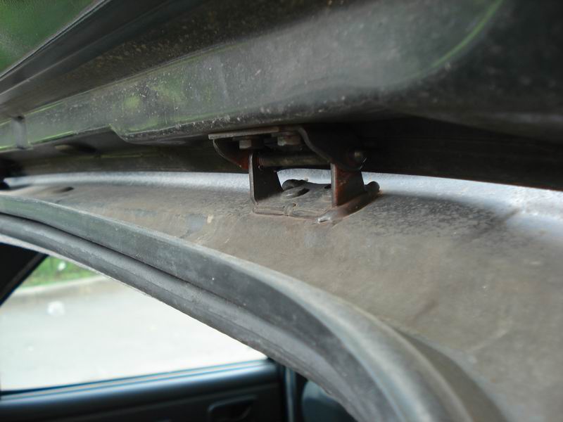

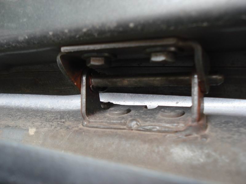

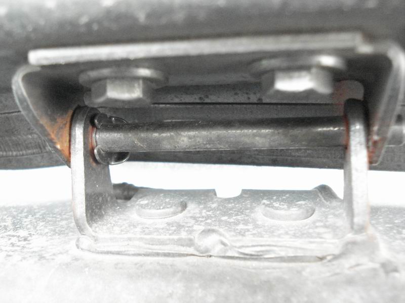

Нетерпеливый,тока домой добрался :lol:
Лови фоты
петля1.JPG [ 47.75 КБ | Просмотров: 4244 ]
петля2.JPG [ 55.65 КБ | Просмотров: 4244 ]
петля3.JPG [ 63.78 КБ | Просмотров: 4244 ]

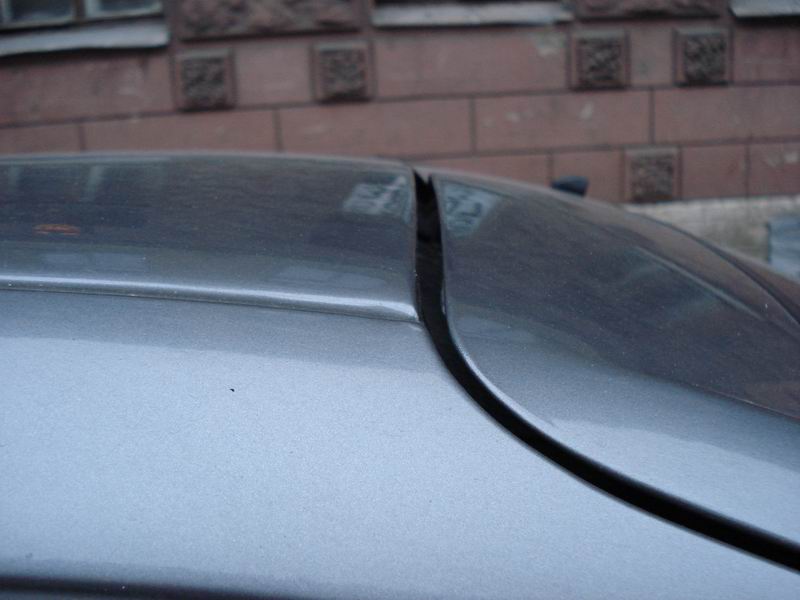

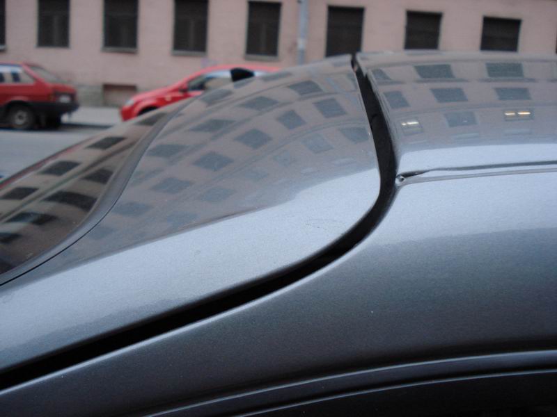

А еще бы в закрытом положении снаружи. Вид на щель.

Ну и где же они одинаковые?
Они же разные.
У хетчбековских явно короче та часть, что крепится в кузов (ось на меньшем расстоянии от кузова получается).
У универсаловский эта же часть явно вверх загибается (ось выше получается от земли).

На те,братуха,лови щели сверху
щель1.JPG [ 54.51 КБ | Просмотров: 4225 ]
щель2.JPG [ 55.01 КБ | Просмотров: 4225 ]
Во-от.
А у меня в эту щель и дырки для трубочки омывателя видно и сами петли тоже видно.
И на эти же сантиметры жопа выпячивается из-за фонарей.
