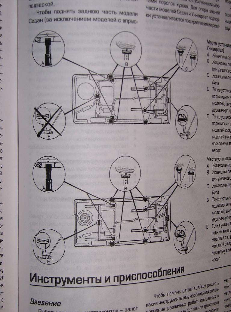

Блин, парни, посмотрите мануал. Там четко буквами обозначено куда ставить домкрат.
СообщениеДобавлено: Пн мар 19, 2007 22:00
вот...
домкрат.JPG [ 39.99 КБ | Просмотров: 7434 ]

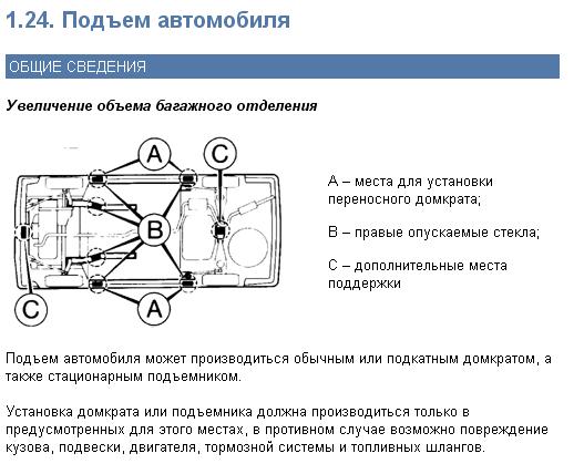

А вот теперь объясните мне дебилу (как сейчас модно выражаться), что такое "Правые опускаемые стекла"?..

Mishal
на фотке правильно показал, но нужно домкраты вставлять чуть глубже, т.е сантиметров на 8-10 ближе к продольной оси авто от края порога. Там есть специальное усиленное место ( перпендикулярно порогу идет поперечная коробчатая хрень (типа лонжерона). Так вот в месте крепления этой штуковины к порогу (коробу) и будет усиленное место под домкрат.
ЗЫ: Можно спросить на шиномонтажке, они покажут.
СообщениеДобавлено: Пн мар 19, 2007 22:26
Во дела! Пока я по клаве стучал чтобы изложить свои "дебильные" мысли о местах установки домкрата, столько правильных картинок появилось. А я словами хотел то же самое сказать :)
Не расстраивайся-я тоже дебил,потому как на этой картинке вижу ещё "увеличение багажного объёма".Ну причём здесь багажник :?: :lol:
СообщениеДобавлено: Пн мар 19, 2007 23:20
Пашка,извини я немного развернул,чтоб шея не болела :lol:
Rotation of 111.jpg [ 116.77 КБ | Просмотров: 7417 ]
+1 =))
Равно как и багажник...

Guitarist +1 ;)
