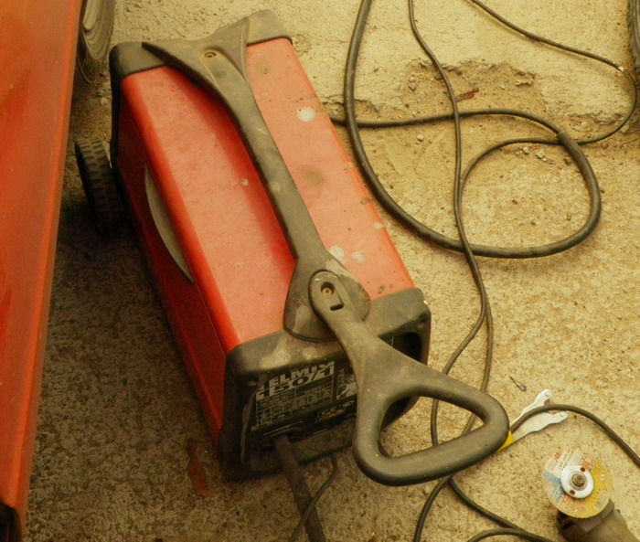

Ты что - какой нафиг ацетилен!!!!!! :smile139:

СообщениеДобавлено: Ср июн 09, 2010 14:24
Это ты Жигуль варишь...
Не понял, что за аппарат? Электрический? Или там ещё газ подаётся?
СообщениеДобавлено: Ср июн 09, 2010 19:03
Mishal это обычный (бюджетный) полуавтомат телмиг-150 с обычным углекислотным баллоном. И обычная болгарочка кресс. На работе. Сварочник покупался с моей подачи под сварку сарая, в 2007 году. Себе если бы сейчас покупала - возможно взяла бы такой же.

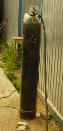

СообщениеДобавлено: Ср июн 09, 2010 20:57
Баллон стандарт http://www.baltskand.ru/produkcija/tekh ... -gazy.html около 4 тыр, 350 заправка
3.jpg [ 45.5 КБ | Просмотров: 4213 ]
СообщениеДобавлено: Ср июн 09, 2010 21:00
Значит... баллон около 4:
Баллон углекислотный (40л) 3950 руб.
Баллон углекислотный (4л, 5л, 7л, 8л) 3100 руб.
редуктор, шланг (чем длиннее тем удобнее), сам сварочник (8-10 тыр), пара зажимных клещей рур по 300 (это хорошие)
Прайс конторы, которая по газам, например вот http://www.baltskand.ru/files/doc/price-gaz.doc
