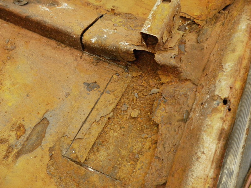

Продолжу.
Сегодня чистил коррозию между задней аркой и лонжероном. Практически насквозь. Заметил шишку, когда вскрыл и почистил - образовалась щель от колеса в багажник , между лонжероном и аркой :
Зачистил как смог. Протравил преобразователем.
А внутри - крыло чистое :
Только вот швы... ::thinking::

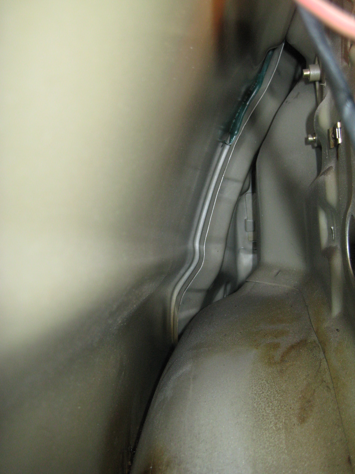

СообщениеДобавлено: Ср июн 02, 2010 23:41
Крыло внутри было пролито отработкой.
Комментарий к файлу: За 10 лет - внутри всё отлично.
Единственное - это стыки с аркой и лонжероном. Хоть и промазанны - всё равно их пучит.

Приклепай снаружи клепочником латку, предв промазав мастикой, лет 10 отстоит, точно, подобные вещи и в большом кол-ве я делал - верняк

ради этой ерунды думаю, варить ничего не стоит ! Я бы снаружи замазал мастикой, а с нутри пролил Мовилем !

Так и сделал. Протравил, и покрываю битумным Тектилом. С просушкой каждого слоя.

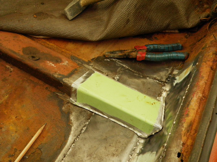

Хде вы тут коррозию вообще видите :lol: вот ЭТО - коррозия, а у вас...
IMGP2772.jpg [ 181.71 КБ | Просмотров: 1972 ]
СообщениеДобавлено: Вт июн 08, 2010 20:45
....вот ЭТО - коррозия...
Млин! Как запущено? Хозяин слепой был? ...или расп...яй!
СообщениеДобавлено: Вт июн 08, 2010 20:47
Mishal нет, это НОВОЕ рыночное железо 5-летней давности. Оно рыжеет за несколько минут. Да, и 3 года назад ЭТО было целое. И проливалось. Так что ржу победить нельзя.

Полностью согласен, но осмелюсь с высоты своего чайнично- форумного положения заметить, что мною написано ранее, не всегда надо все подряд проливать, иногда надо ограничиваться одним грунтом. Прежде чем пролить , надо подумать, не приведет ли это к обратному эффекту, ибо при наличии сквозной коррозии проливки- промазки могут выступить в качестве хорошего кожушка( тулупчика) для вашей ненаглядной коррозии, то же относится и к шовному герметику на начинающих гнить швах

bomok58 по грязи точно лить не надо, и если есть заход, в который закидывается, но не выкидывается - надо сначала продумать самоочистку. А здесь бутерброд был еще с 2002 года, когда мне полик меняли. А бутер - он саааааамый гниючий...
СообщениеДобавлено: Ср июн 09, 2010 1:39
Ваще, то, что все рыжее - под ним черное, это по большей части пыль, грунт :lol: и ржавая вода с ковриков (я выкладывала ролик, как я на базу проезжаю? :lol: ). Делалось вчера спешно, да еще прыгая на одной ноге (вторая щас вдвое толще), чтоб уехать своим ходом, а не ковылять до ближайшего таксиста 2 км.
IMGP2786.jpg [ 136.12 КБ | Просмотров: 1971 ]
СообщениеДобавлено: Ср июн 09, 2010 10:07
Хе-Хемуль а чем это приварено , точками?
