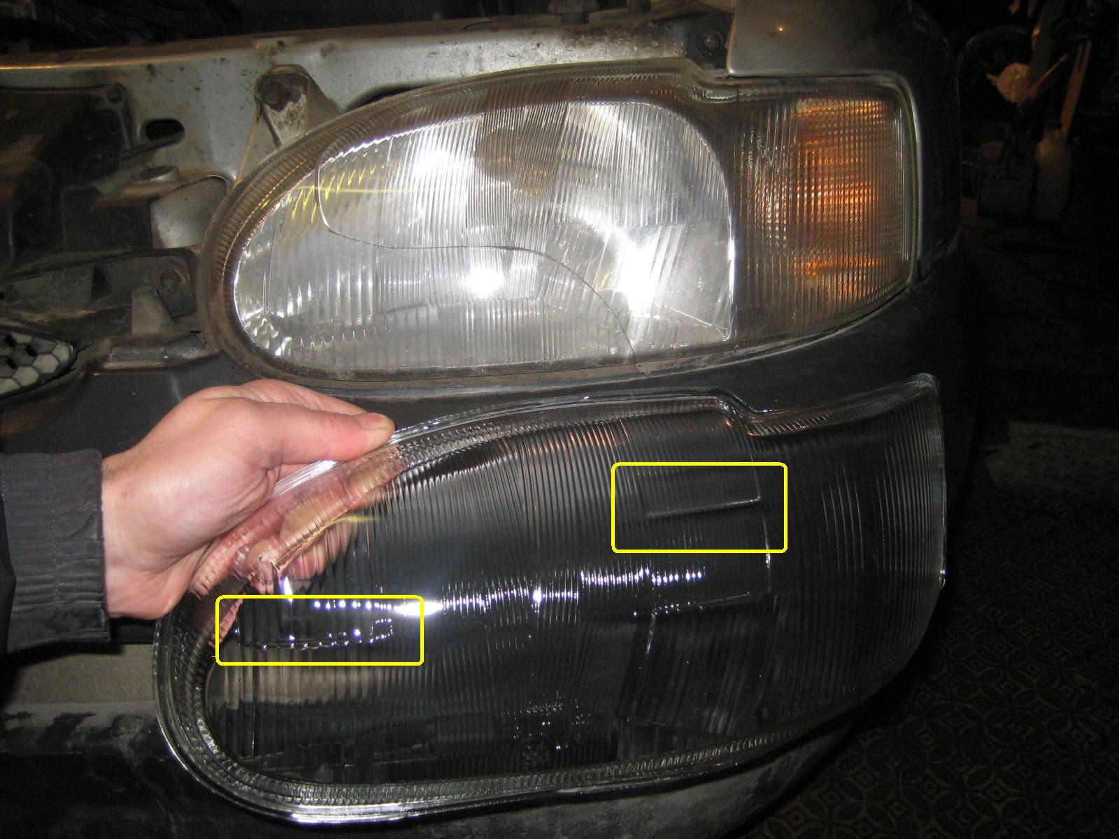

Сегодня получил стекло для фары .
Фирмы депо. Рисунок очень похож.
Единственное отличие - у Депо есть по углам 2 черты:
Комментарий к файлу: Вверху- Валео.
В руке - Депо
Депо.JPG [ 238.5 КБ | Просмотров: 4990 ]
СообщениеДобавлено: Ср мар 24, 2010 15:55
...и значительно легче и тоньше оригинального.

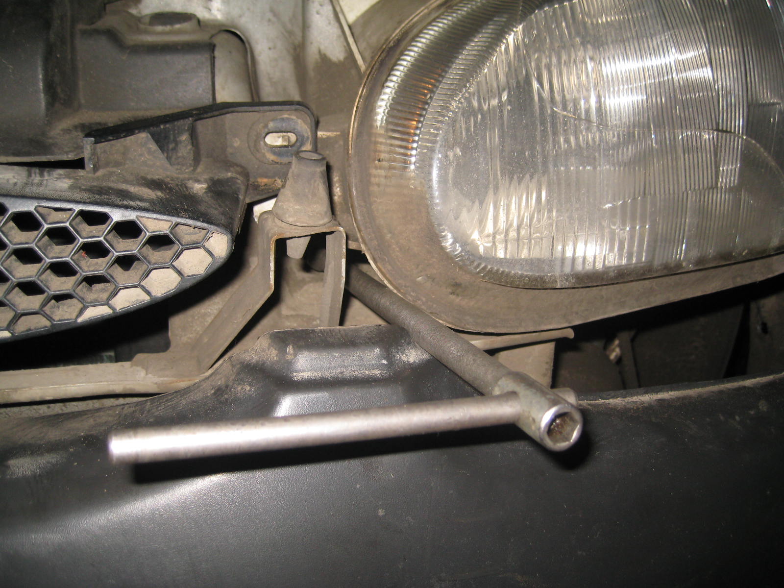

СообщениеДобавлено: Чт мар 25, 2010 1:13
Фару крепят 3 самореза под ключ 10.
Один из них снизу прикрыт бампером.
Приходится бампер опускать на 2-3 см. вниз.
Для этого пришлось открутить 2 самореза у колеса,
две гайки "на 13" переднего крепления со стороны фары- полностью,
а с другой стороны - ослабить .
Вытягивал бампер на себя (что б шпильки вышли из отв., а потом опустил его вниз).
Комментарий к файлу: Нижний болт крепления фары
IMG_8622.JPG [ 256.75 КБ | Просмотров: 4992 ]
Последний раз редактировалось Mishal Чт мар 25, 2010 1:27, всего редактировалось 1 раз.

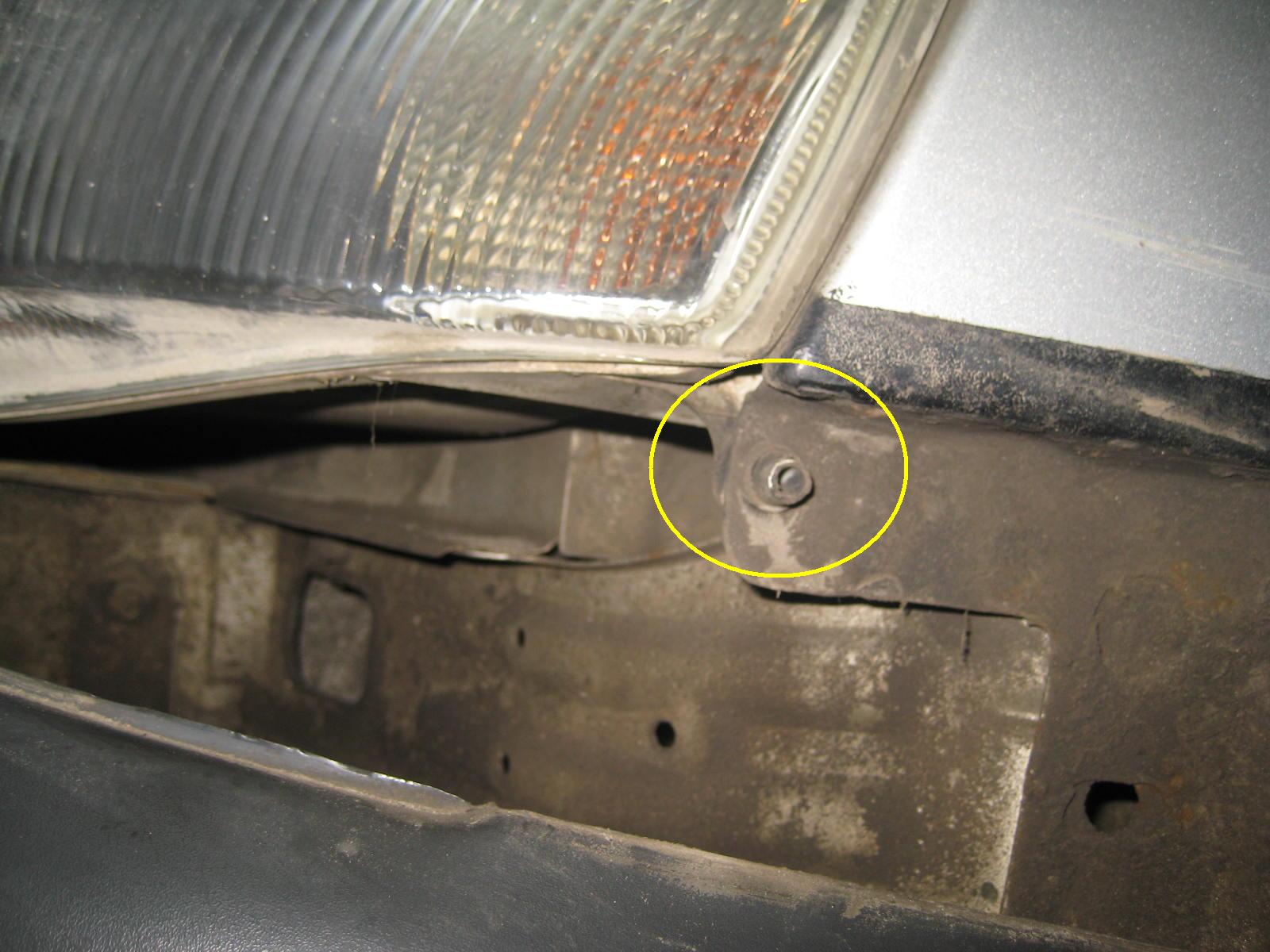

СообщениеДобавлено: Чт мар 25, 2010 1:22
В районе крыла фара имеет кронштейн с выступом.
Он вставлен изнутри в отверстие крыла .
Винтов там ни каких нет :
Комментарий к файлу: Крепёж к крылу
IMG_8623-1.JPG [ 186.46 КБ | Просмотров: 4990 ]
