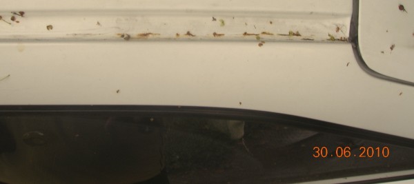

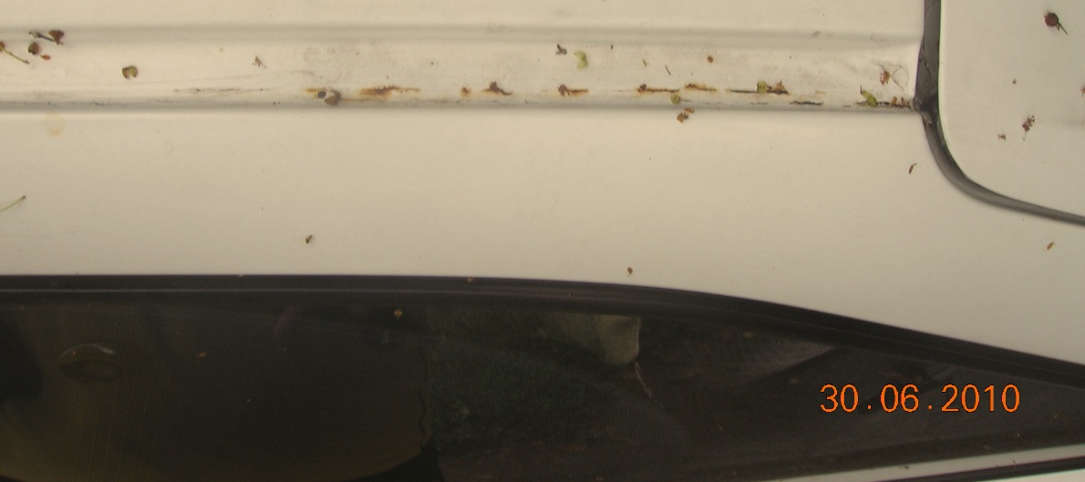

На крыше моей машины по краям вверху, как бы в желобке начало рвать то ли металл, то ли шпаклевку после покрасок предхоза - короче ржавчина по полметра вдлину начинает вылазить. Я думал из-за гнилых задних лонжеронов, поварил - процесс продолжается. Короче нужно что-то делать. Баллон я думаю меня удовлетворит, но это если руки прямые. Цвет белый беспонтовый.
Шпаклевка и шкурка я так понял нужна?
Интересно как долго сохнет краска с баллона?
Ее подбирают тупо прислоняя к кузову или "пшыкать" нужно? :la-la:
Сорри за тупые вопросы, но машинку пора продавать, хоть и жалко, 20 лет в сентябре :crowd:

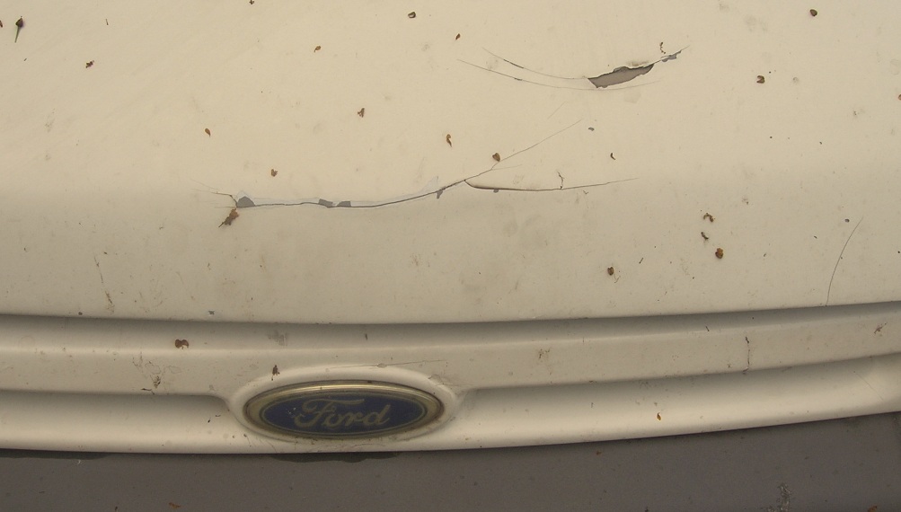

На первой ржавчина на крыше, на второй капот шпаклеванный-перешпаклеванный :evil: предхозом.
Интересовался покраской капота - сказали лучше поменять капот. Я думаю лучше поменять машину :smile139:

Не печалься по этому поводу, крышу затирай наждачкой вручную последовательно №100, до исчезновения ржавчины №180, № 320 - для выравнивания рисок, царапков, где голый металл - покрой грунтом, - сушка, - затирка с водой №320, а затем окраска
на капоте- вырезай трещины шлифой до исчезновения трещин, старайся меньше резать, образовавшиеся выемки шпатлюй шпатлевкой со стекловолоконным наполнителем, доводи мелкозернистой шпатлей, а дальше как и по крыше, а капот поменять - всегда успеешь , фоты по приданию машине ровности выложу на днях, завтра начинаем в 7.00 дербанить 2109

ОК. спс. одно не ясно, что есть шлифа?
p.s. А крышу не нужно шпатлевать?

Шлифа - шлифмашинка, а крышу - судя по фото шпатлевать надо бы
