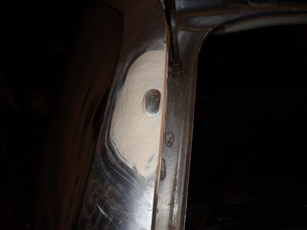

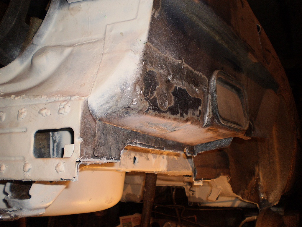

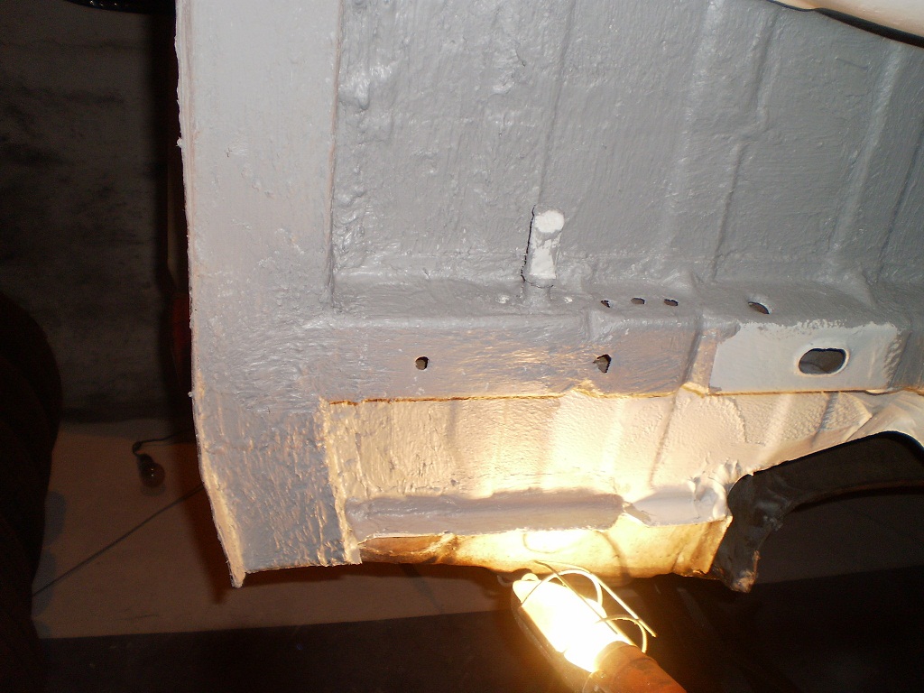

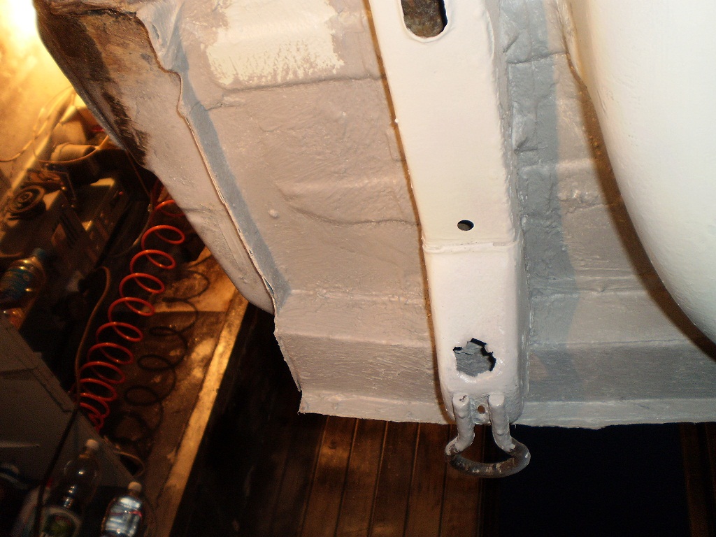

ну и все покуда
8.jpg [ 172.67 КБ | Просмотров: 4951 ]
7.jpg [ 281.29 КБ | Просмотров: 4951 ]
6.jpg [ 244.62 КБ | Просмотров: 4951 ]
5.jpg [ 236.92 КБ | Просмотров: 4951 ]
alfa romeo 156 1.9jtd 2000г.в

Sochi писал(а):
но все ровно гниль нужно срезать!
по ситуации посмотрю, может обойдусь зачисткой.
жестоко ободрать кордщеткой, забить внутрь лохмотья, зашпаклевать волосатой шпаклей и покрасить по всем правилам. Изнутри залить растстопом.
что за лохмотья?
А насчет геометрии - от рук варил зависит.
вот это меня и парит

Зачисткой обойтись можно, если не сильно ржавчина сьела метал, а в эскорте он 0.8мм, я делаю счас этот эскорт 1997 первый раз, даже сварачник в руках первый раз держу, краскапульт и т.д. но скажу сразу если для себя срезал ржавчину полюбэ, в варил нульц и ездишь дальше! А не как я в прошлый раз заполотил 1000$ переварили покрасили и летом жучки полезли! Это мое мнение!

А лохматья забить, не знаю что имели, но так понемаю, если дырка забиваешь ее чем нибудьдо уровня, а потом шпаклюешь!
до ниже уровня. И шпаклюешь.
 Заголовок сообщения: Re: Кузов, гнеёт, такая жизнь.....
СообщениеДобавлено: Сб сен 01, 2012 20:47
Лохмотья - железо, к которому варить никак, а руками не отрывается
согласен,хороших мастеров: днем с огнем. тоже летом отдал на переварку,а через два месяца в пороге дырки:выяснилось что,половину порога вварили нового,хотя купил новые пороги. приехал разбираться,начали мазаться: никогда целиком не вырезают деталь,только гниль;металл был на исходе и т.п. но на переделку взяли.
времени просто нет,так бы сам делал,даже с покупкой оборудования выходит дешевле и,главное, качественнее.
понятно,а чем лучше забивать?
