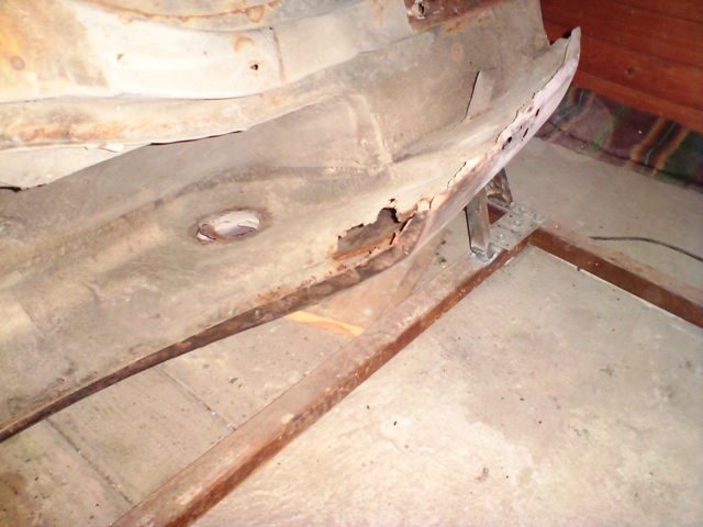

Интересно, у тебя совершенно живое крыло вокруг заправочной горловины, а обычно это больное место Эскортов. Локеры стояли?

Живое??? Это я просто вам еще ничего не говорил :smile70: Сгнила внутренняя стенка заднего крыла (в нижней части), а также прогнило отверстие под заправочную горловину - смотри фото 57, вид как бы снизу.
Просто пока я очередным шагом планирую заняться - внешней стороной крыла. Локеров не было, но планирую поставить.

Ну живое - не живое, но точно лучше чем у меня.
Хоть понятно стало, как оно должно быть:)
