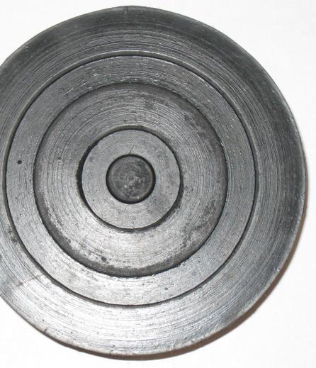

Вот примерно такие лапы на подъемнике
лапа.jpg [ 58.79 КБ | Просмотров: 5655 ]

еще толстая резиновая накладка должна быть поверх лапы
с таких не ползет
Какой умник додумался машину прям на железе подымать?
http://www.gesab-sweden.se/Product.aspx?f_id=12921
