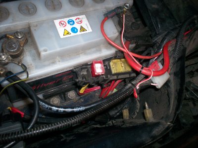

Реле находится около аккума, там же, где у некоторых реле вентилятора.
Силовая часть запитывается от отдельного предохранителя в главном блоке, что на аккуме.

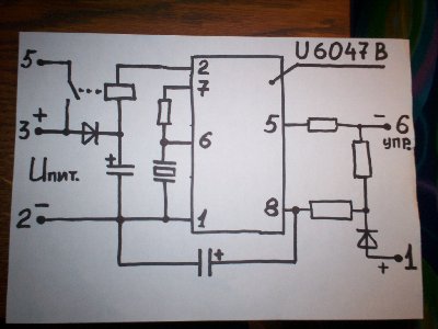

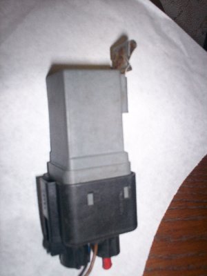

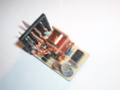

Ради тебя перенёс аттачи сюда:
Напоминаю, релюшка неродная. Данные с реле:
C8F6A
94AG 14512 AA
Rel. Zus. beh. Frontsch.
Комментарий к файлу: схема реле
