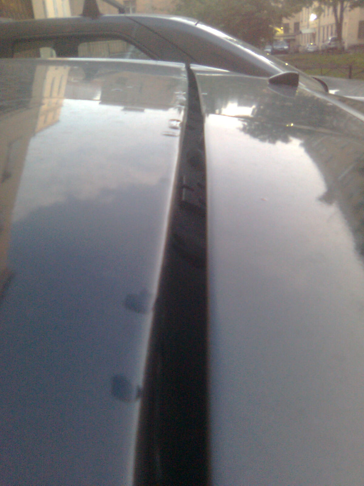

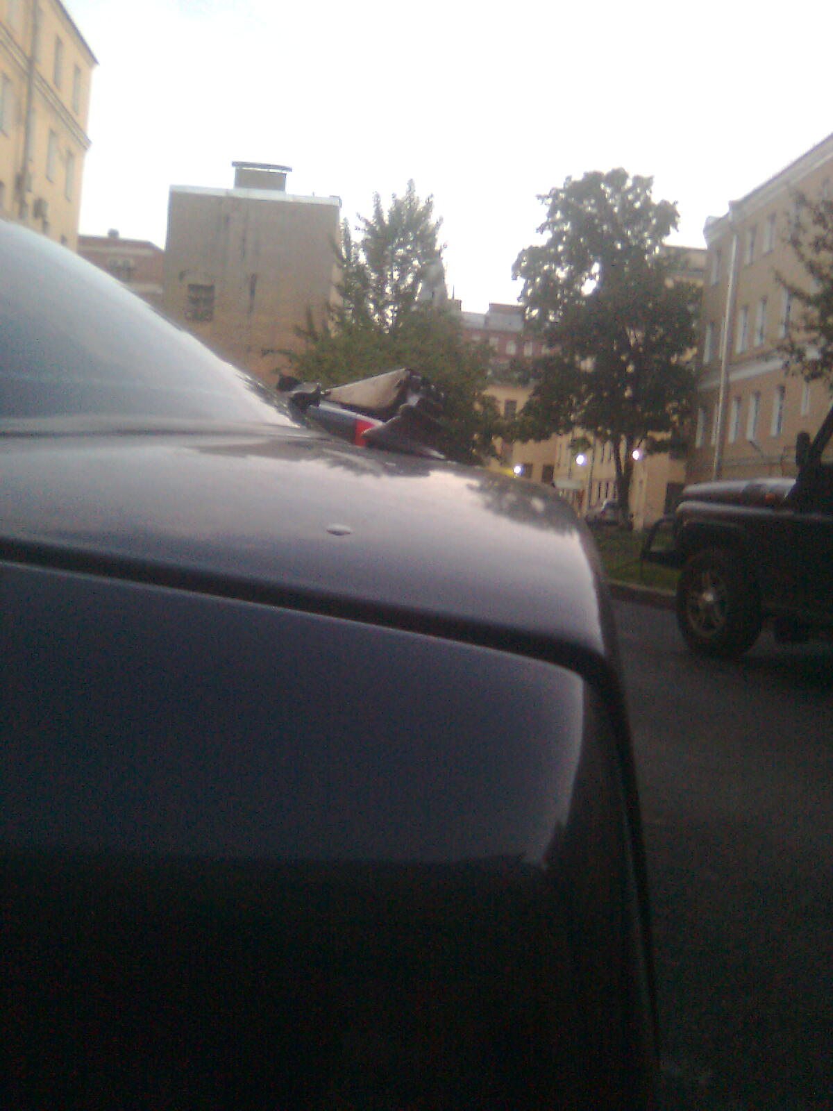

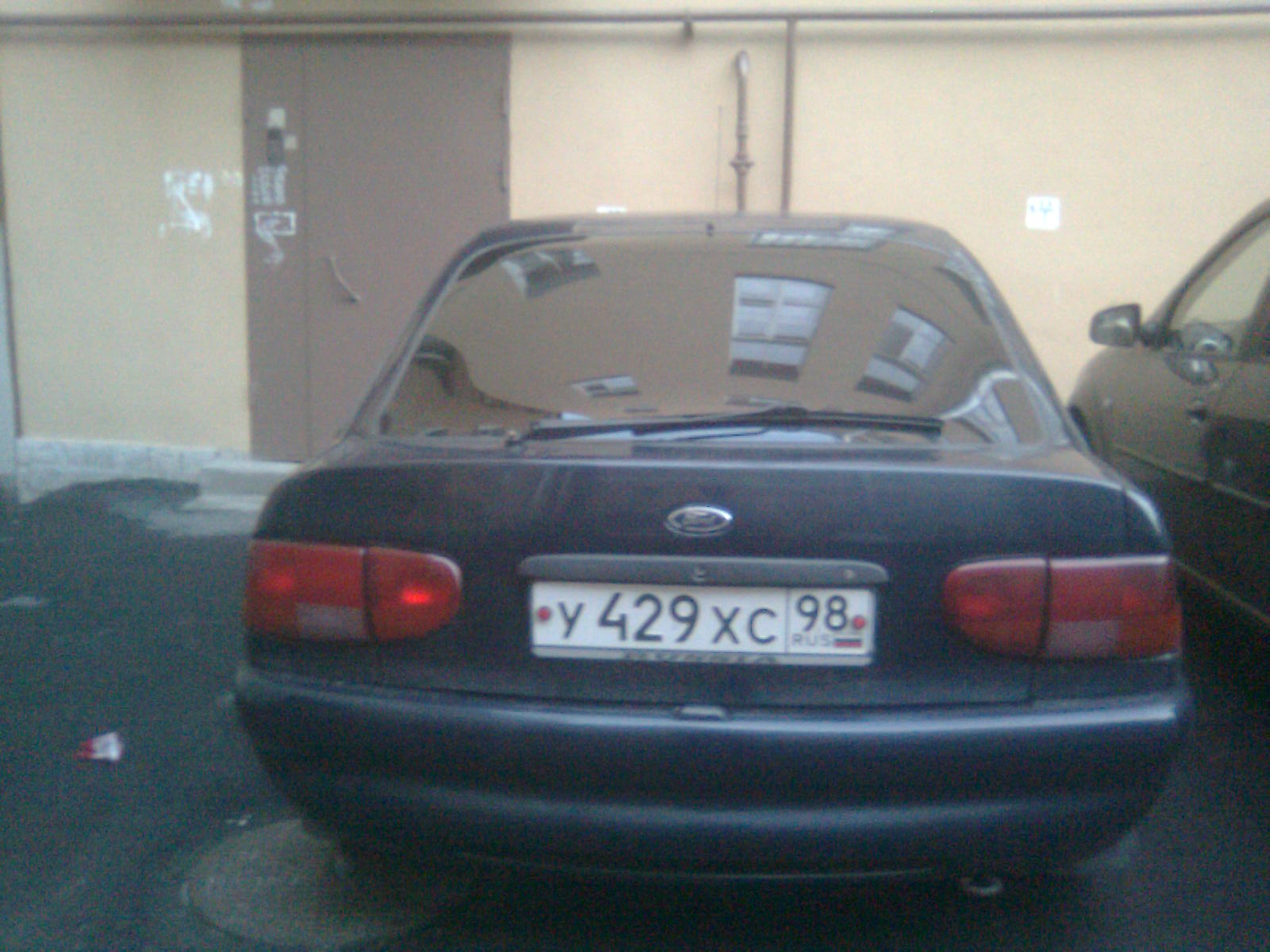

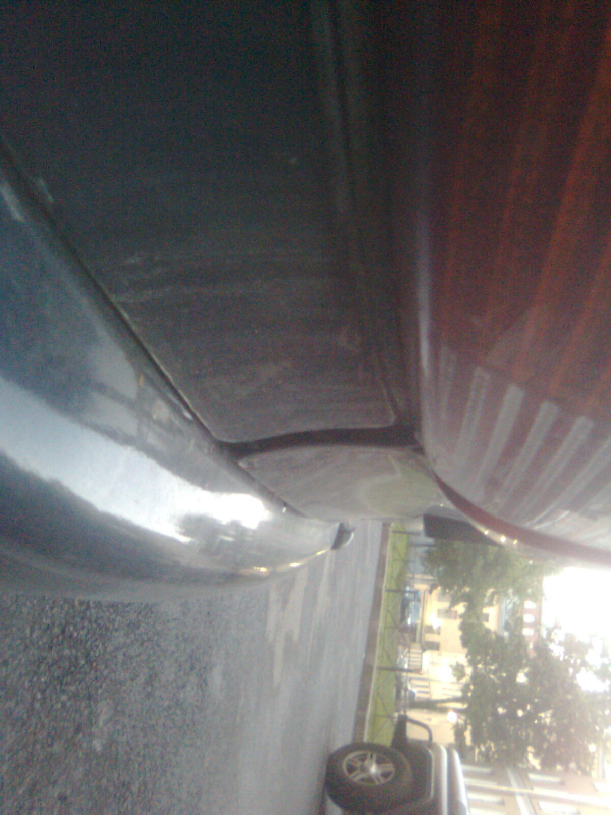

Народ некто не имел опыта крышку багажника на хатчбеке регулировать??? просто в книге которую я скачал в инете такая херня написана. Да и при езде она как то на ямках прыгает хотя вроде и плотно стоит лично я подозреваю замок радолбался...

Владелец Ford Escort 5 1997г.в. Германия
движок 1.6 (хатчбек)

На внутренней стороны крышки есть по бокам регулируемые упоры.
А в отверстиях у петель есть зазоры...

Можеш и неотрегулировать... У меня была такая хрень- стояли не родные демферы , чуть длинее. Поставил родные , затем отрегулировал.
СообщениеДобавлено: Ср сен 23, 2009 10:49
Сам замок и петли тоже регулируются - отпускаешь, двигаешь, фиксируешь.
