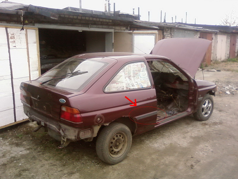

Подскажите как снять молдинг что бы его не попортить?
1111.jpg [ 156.53 КБ | Просмотров: 2705 ]
FORD ESCORT ZETEC 1.6 SEFI 96г.

Он приклеен. В Хайнесе нарисован способ отдирания с помощью лески - примерно как сыр режут струной. Но сам не пробовал, не знаю.
+1!
Я пробовал,снимается на ура! Так же снимаются шильдики

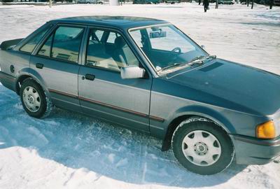

А должны ли на МК4 такого плана молдинги быть...?
Х/з... У меня есть. А может это предхоз наклеил :wink:
Должны быть!Если предхоз не снял :wink:

Нема, придется подбирать и клеить. :?
