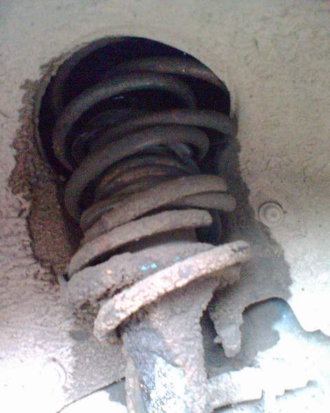

Ну вроде как зима/лето только аморты чуют, причем некачественные. Пружинам до этого фиолетово. Они умеют только проседать и лиматься, но это не от сезона, а от возраста и нагрузок зависит... Осмотри пружину внимательно, если она потекла, то меняй, если на ней много ржавчины (аж слоями отваливается) - меняй. Если она сломана - меняй. У меня передняя вообще в двух местах лопнула, а я на ней еще месяц ездил. Пока задница совсем не заболела. Ощущения как на стиральной доске (стабилизатор сжал до упора вторую пружину, малейшая кочка - удар в кузов)
Комментарий к файлу: Вот она, красавица, передняя правая. Фотал когда менял. Извиняюсь еще раз за фото мобилой...

СообщениеДобавлено: Чт май 18, 2006 13:20
Начальник отдела РЭА
Сообщения: 3829
dzigoro писал(а):
ужос.
а как ты ездил на ней?
она ж не разгоняеца больше 30 км.)
Да нет, на разгон не влияет. Только трясет сильно.. =)))
