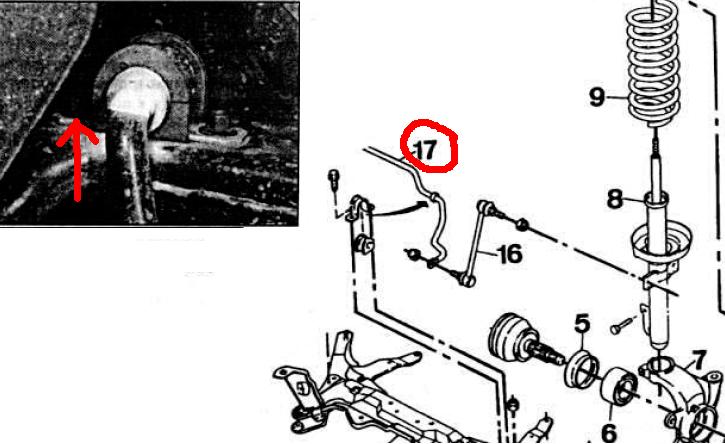

можно ли подобраться к болсту(см. рисуник) без ямы или снятия поперечного рычага?
stabilizator.JPG [ 47.91 КБ | Просмотров: 22462 ]

Сообщения: 198
А зачем его откручивать то? Откручивал только один ,отгибал хомут и менял втулку.

мне стабилизатор целиком менять надо))) он у меня пополам сломался... косточка с куском стабилизатора сама по себе болтается))) километров 800 проехал так...

Сообщения: 1159
Именно так, похоже, иначе придется снимать подрамник :lol:
