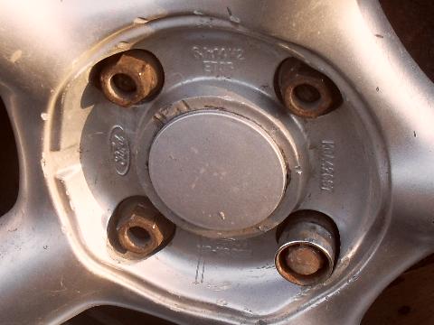

Почитал тут про заглушки, захотелось самому такие, а в нашем мухосранске и не купишь ничего приличного, да и дороже, чем в цивилизованных местах. Взял в маге на пробу заглушки от тазиков, размер оказался меньший. При помощи жениного фена прогрел и раздвинул ножки, теперь защелкиваются отлично. Черный пластик - не то как-то, покрасил алюминиевой краской, сверху акриловым лаком для надежности - вот что получилось:
Комментарий к файлу: Купленные заглушки с уже раздвинутыми ножками
001.JPG [ 35.71 КБ | Просмотров: 12414 ]
Комментарий к файлу: Уже на колесах, 2 недели - полет нормальный.
002.JPG [ 48.93 КБ | Просмотров: 12414 ]
