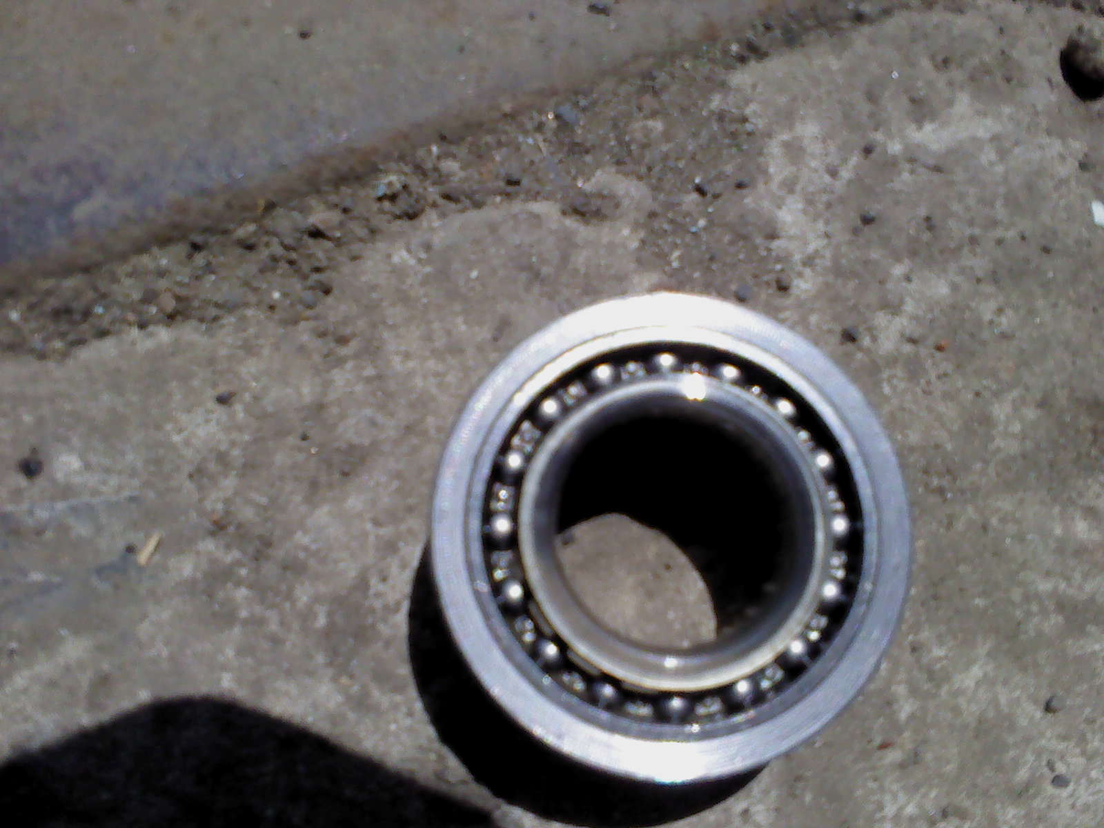

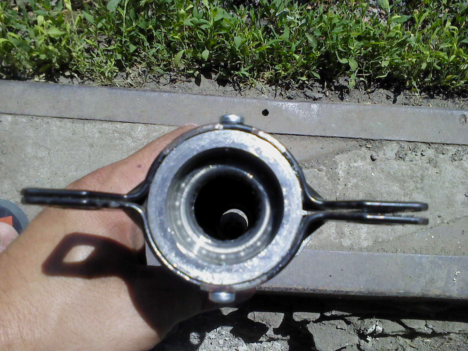

Нашел выход из ситуации выточил обойму под девятошный подшипник. итого .токарные работы 150р.подшипник 80р.и100 рублей метчик и сверла чтобы нарезать резьбу для болтов.
DSC00005.JPG [ 193.31 КБ | Просмотров: 5007 ]
DSC00004.JPG [ 193.05 КБ | Просмотров: 5007 ]
DSC00003.JPG [ 191.55 КБ | Просмотров: 5007 ]
DSC00002.JPG [ 165.33 КБ | Просмотров: 5007 ]
DSC00001.JPG [ 176.06 КБ | Просмотров: 5007 ]

Еще фото
DSC00006.JPG [ 345.68 КБ | Просмотров: 5007 ]
