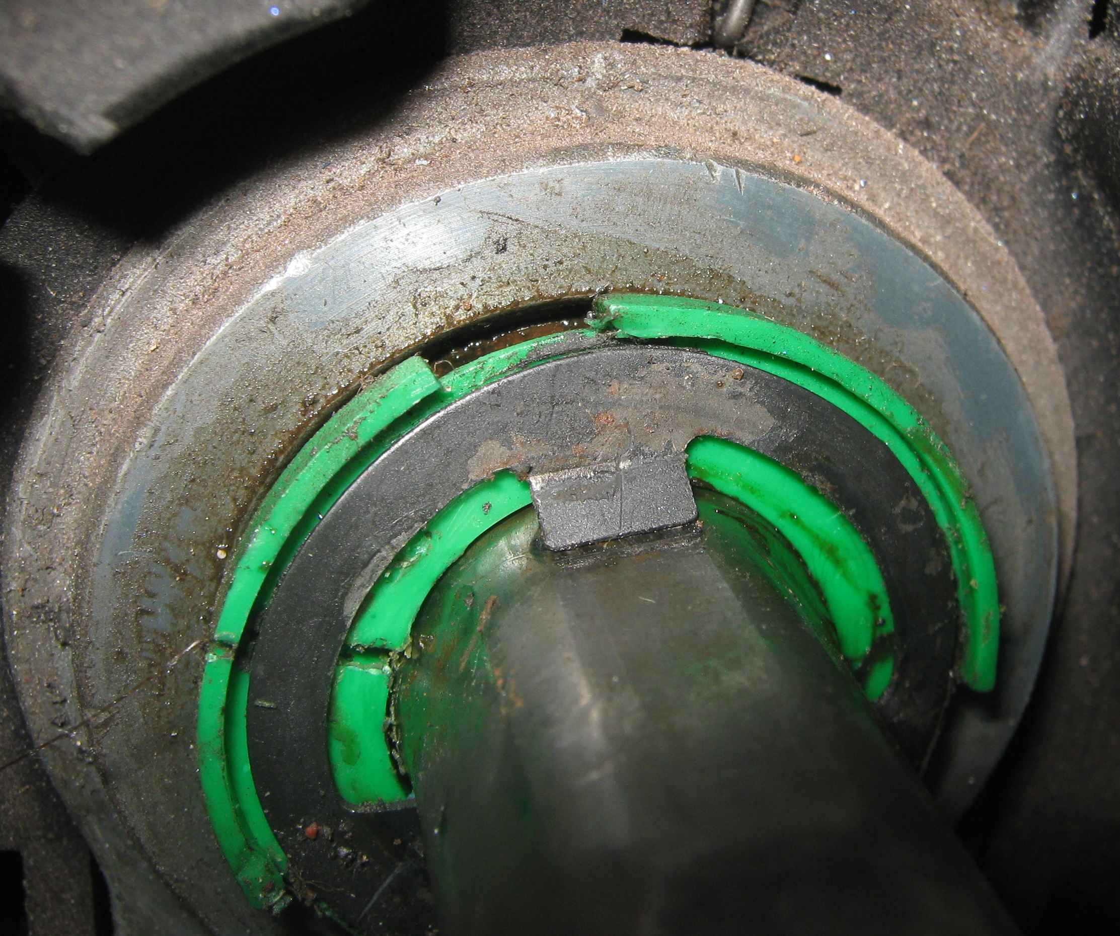

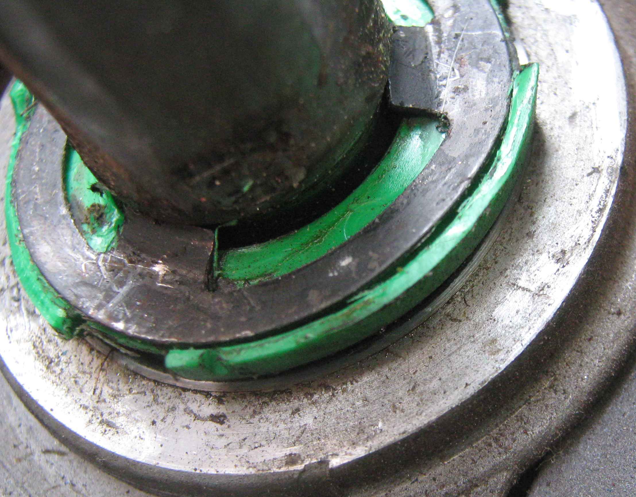

Сползал под руль.
Если взяться снизу за колонку (примерно за первый кардан) потянуть на себя то ощущается явное перемещение вала вперед на полсантиметра с противодействием пружины.
Стопорное кольцо странно стоит - остановилось на скользком шестирганнике, непонятно, как фиксируется.
А ниже есть канавка.
Я взял вытянул вал, поставил на стопорное кольцо глубокую головку подходящего диаметра и ударил молотком. Кольцо село в канавку.
Только лучше делать вдвоем. Я был один, поэтому не мог одновременно тянуть на себя вал, держать головку и бить молотком.

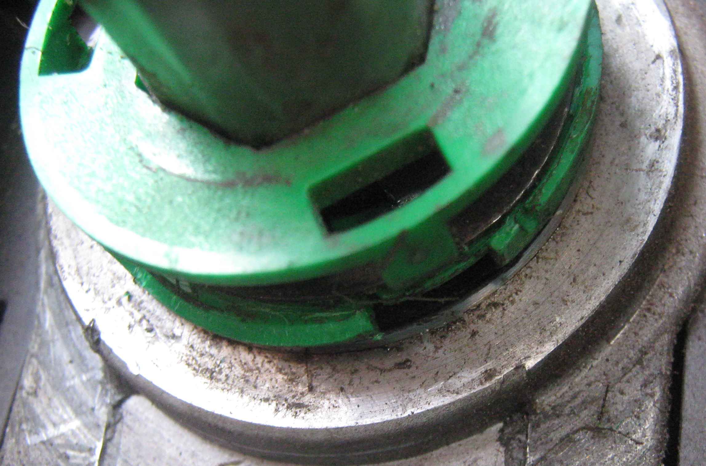

Пришлось головку не держать и вышло плохо - сломал втулку еще в одном месте, погнул стопорное кольцо (из трех его усиков два сели, один треснул и загнулся, еле поправил потом).
Но сомневаюсь в однозначной правильности такого лечения, т.к. сверху осталась пластиковая крышка на защелках, которым теперь за тело втулки не защелкнуться.
Комментарий к файлу: Видно, что усик ни за что не фиксируется, видно трещину во втулке.

Комментарий к файлу: Видно где во втором месте я сломал втулку, видно что левый усик треснул и загнулся.

Комментарий к файлу: Не налазит дальше крышка, т.к. она с шестигранником.
Steering_Column_5.jpg [ 189.37 КБ | Просмотров: 11951 ]

Мда, похоже так неправильно.
Не отщелкивается поворотник и не защелкивается блокировка руля.
И далековато руль от поворотника.
Так что должен он глубже сидеть.

Я сегодня туда тоже слазил,после замены рейки появился маленький люфтик,там на шестиграннике под каждый усик маленькая прорезь,один усик стоял не там подстучал вроде нормально,а ты похоже забил глубоковато ,усики расперло и общий диаметр стал больше ,вот верхняя крышка и не налазиет
СообщениеДобавлено: Пн июл 06, 2009 11:36
Наверное, стоило собрать всю конструкцию (нижнюю и верхнюю крышки), защелкнуть между собой, и трубой посадить в колонку?
