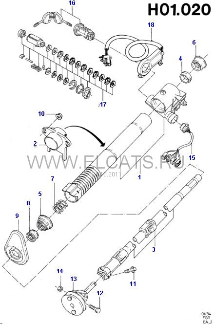

У меня вопрос по рулю:
меняли стрекозу и испортили руль вконец((
Теперь при повороте вправо и выравнивании руль "дубеет" и гидроусилитель не чувствуется совсем, при повороте влево все становится нормально.
Грешил на регулировочное кольцо, оно треснуло (номер 6 на фото), поменял - все то же самое, я уже устал ездить в гараж и объяснять, что руль не работает как должен работать. Куда еще смотреть??

Схема рулевой колонки
PartsImageHandler.ashx.jpg [ 42.03 КБ | Просмотров: 10619 ]
