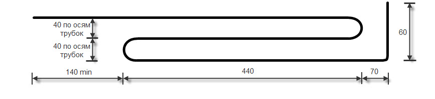

Я думаю на фучика надо со своим чертежом ехать, отрежут как надо, а вот чтоб согнуть сложнее там только в 1 месте был вороток для гибки трубок ( был давно может щас больше) На Маршале точно нету на северном
СообщениеДобавлено: Сб сен 18, 2010 23:25
Вот, наваял чертёжик с бумажки гаражной ;) За точность - звиняйте, +/-5%.
Вопчем, трубка диаметром 10 мм, общая длина где-то 1700 мм.
Если гнуть по чертежу, то без нагрева врядли получиццо, радиус изгиба мал. Но если посмотреть внимательно под бампер, то согнуть можно как угодно, хоть буквой ЗЮ, места там хватает. Только крепления примудрять придётся.
Размеры 140 и 60 (концы) уточнить по месту.

СообщениеДобавлено: Вт сен 21, 2010 14:57
А где она стоит? У меня на Зетеке такой трубки вроде нет...
::thinking::
Как так?
СообщениеДобавлено: Вт сен 21, 2010 15:50
Между бампером и радиатором.
СообщениеДобавлено: Вт сен 21, 2010 17:36
Там у меня её точно нет.
Похоже, у меня вообще нет такой трубки-радиатора.
СообщениеДобавлено: Вт сен 21, 2010 23:12
Mishal, может тебе её кто-то уже демонтировал? ;)
Проследи, куда идёт шланг-обратка с бачка ГУРа...
