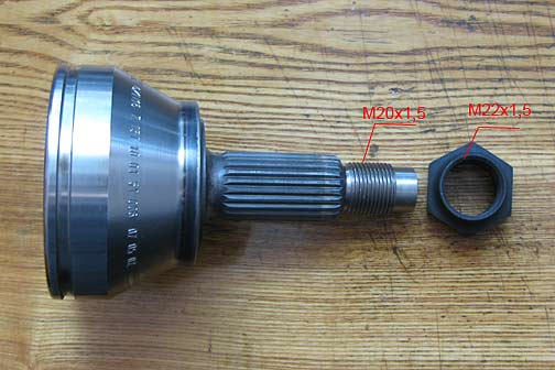

Мда, начал сегодня было работу, но ничего не сделав и закончил. Оказалось, что на еновых внешних ШРУС резьба под ступичную гайку меньше (в диаметре) см. фото. Что делать - менять ШРУС или попробовать найти в магазинах другую ступичную гайку? На Экзисте, кстати, есть 2 варианта этой гайки - M22x1,5 и M20x1,5 (которая и нужна). Гайка на фото - была в комплекте с новым ступичным подшипником. Она точно такая же, как и та, что стоит сейчас на машине.

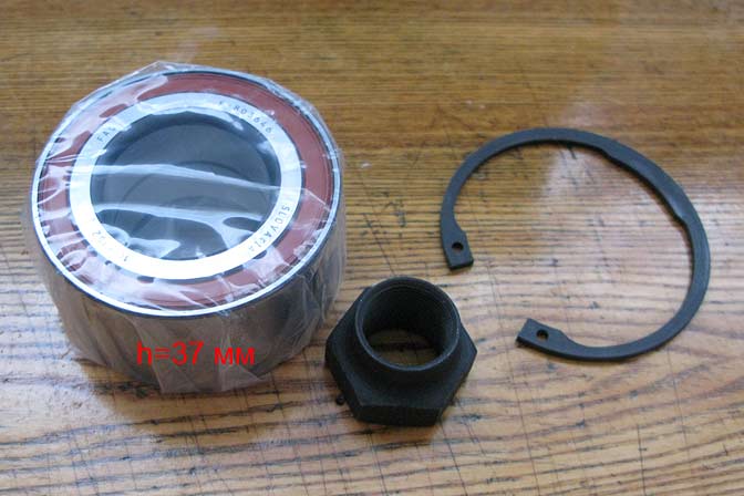

Вторая проблема. По каталогам видно, что в ступице 2 подшипника - внешний и внутренний. Эта же картинка и в моей книге по ремонту Эскорта, там написано "Внутренний и внешний подшипники ступицы". Когда я заказывал ступичные подшипники, мне привезли только один на каждую сторону. Вот он на фото 36. Высота его 37 мм. На экзисте тоже картинка с двумя подшипниками, но нигде нет этих двух - в ремкомплектах везде один единственный подшипник, такой, как и у меня. Возможно, всё правильно, и этот подшипник объединяет в себе два подшипника... Объясните, в чём тут дело? Сколько же должно быть подшипников в ступице?

Отвечаю по порядку.
Двигатель у тебя 1,4 так что считай внутри шруса шлицы должно быть 23,на 1,6 - 25 шлицов,потом гайка,она самая обыкновенная подойдёт от любой машины М20х1,5.
Подшипник-у тебя МК5 так что всё правильно подшипник одинарный(двойные на МК6-7) ставиться в кулак со внутренней стороны.
Гайки ступицы затянуты со всей дури(резьба на обоих обыкновенная правая),я откручиваю(и закручиваю тоже)только с мощьной головкой и трубой метра полтора,встаю на неё и почти подпрыгиваю,в общем первый раз даже боязно откручивать ::doh:: надеюсь не забыл развальцевать на гайке контрирующие загибы(кстати гайка с подшипником мне ни разу не попадалась,а вот со шрусом всегда в комплекте)

Мда... После того, как написал предыдущее сообщение, поехал в магазин, купил ступичные гайки от ВАЗ-2108 - М20x1,5, они такие же, как и импортные, только покорявее на вид и материал, наверное, похуже. А потом поехал в гараж пытаться дальше откручивать гайки. Повозился, конечно, попотел (ещё эта жара, чёрт её побери, +35 как на зло было), но открутил. Лучше всего откручивать, как я понял, с помощью головки и какой-нибудь трубы, но покрепче. Сначала надо всё обильно полить WD, подождать минут 20, потом головкой и трубой откручивать, но лучше не вниз трубу опускать, а наоборот, встать так, чтобы откручивать надо было, поднимая трубу вверх - так сильнее получится.
Открутил гайки, радовался, а потом думаю, дай ка посчитаю, сколько же шлицов на ШРУСе (у меня-то новые куплены с 23 шлицами со внешней стороны). Считаю, а там их 25.... Вот те на. ШРУСы не подходят. От этого и гайки, наверное, не подходят.
Теперь у меня 2 варианта: либо попытаться обменять ШРУСы на другие, с 25 шлицами, но тут уж как продавец будет благосклонен. Или купить другую ступицу, с 23 шлицами. Если выберу 2 вариант, то подойдёт ли другая ступица или лучше ступицы оставить старые и подбирать нужный ШРУС?

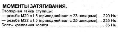

СообщениеДобавлено: Вс авг 15, 2010 18:55
Вот смотри
222.png [ 22.69 КБ | Просмотров: 10293 ]
СообщениеДобавлено: Вс авг 15, 2010 18:56

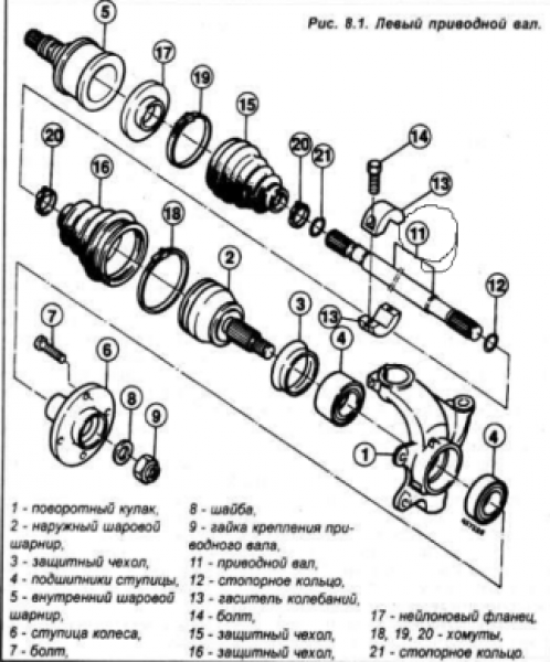

Теперь смотрим что есть такое приводной вал 11
333.png [ 66.17 КБ | Просмотров: 8720 ]
СообщениеДобавлено: Вс авг 15, 2010 18:58
Получается ,что 23 шлица у тебя должно быть внутри шруса,а с наружи у всех 25 шлицов,посчитай внимательно,или проще попробуй запихнуть в ступицу.У меня тоже 1,4 и именно так как я написал.
