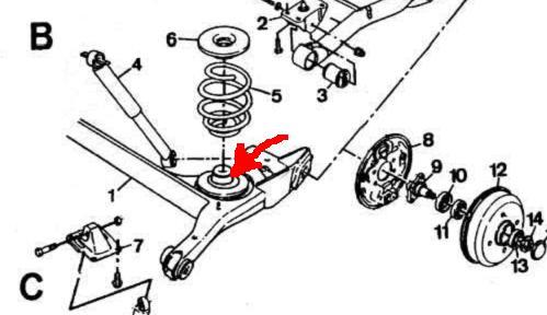

При замене пружин от балки оторвалась резиновая опорная чашка, (или как оно называется, короче, указано стрелкой). К балке была приварена куполообразная тонкостенная штампованная направляющая, на которой эта самая чашка держалась. Так вот, направляющая отгнила и чашка отвалилась вместе с ней. Была у кого такая трабла? Хорошо, в этом месте в балке есть сквозное отверстие, пока вкрутили болт и на его головку надели чашку. Но, это как-то некузяво, хотелось бы иметь более надежное решение. Какие будут мысли, уважаемые? Может, в запчастях есть опорная чашка с уже запрессованым в нее болтом?

У меня такая трабла была - на жигуле :lol: приварили, электродом (толстое там)

Зайди в тему по запчастям: http://pokatili.ru/forum/ftopic9775.php , там тебе по ВИНу посмотрят, хотя думаю, что врят ли чашка отдельно на запчасти шла. Придётся её обваривать как то...

Тока резинка есть отдельно.

Чашка сия приварена комплектно к балке.
У меня этот х..ёчек тоже отгнил.
Пока езжу без оного - пружине там некуда деваться.
В планах - приварить вместо него кусок трубы соответствующего диаметра и длиной сантиметра 3...4.
cravcha, померяй, пожалуйста наружный диаметр х..ёчка, или внутренний диаметр у резины, и отпишись. Когда балку разбирал - рулетки под рукой небыло, помню, что голова на 30 от форсовского набора подходит ;) .

Дык я когда пружины на сервисе менял - железку эту отгнившую забрать не догадался... Затупил, короче :???: И щас уже затруднительно что либо померять...:smile73: Может тут поаукать, вдруг у кого завалялась такая резинка?

cravcha, придётся мне мерять головку форсовскую ;)

я эту чашку сам сделал,
болгаркой сравнял старую чашку ,поверх нее приварил новую (сделал сам из толстого листа железа и приваренной к ней толстостенной трубкой подходяшего деаметра и высоты ).
и все работает .все фунциклирует и еще эти чашки у меня работают как проставки ,зад выше стал
