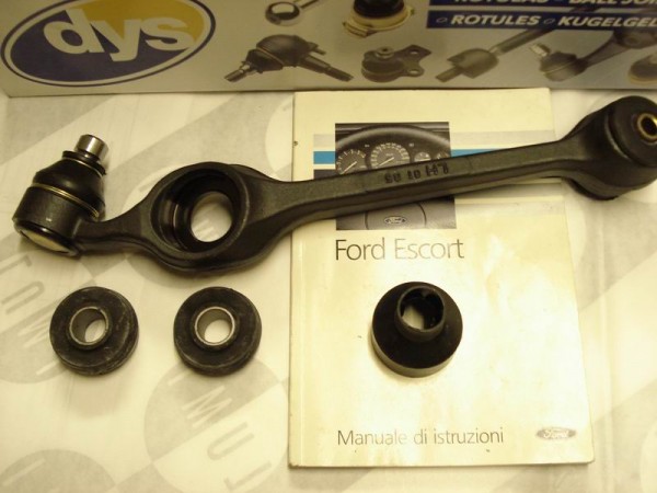

На фотке правильный передний рычаг с правильными сайлентами и видно эти "бублики"- втулки, которые ставятся в рычаг, а в них входят концы стабилизатора.
В задней подвеске тоже есть такие же "бублики".
ЗЫ: Спасибо Guitaristу, что когдато эту фотку выложил, а я скопипастил. Вот и пригодилась ;)

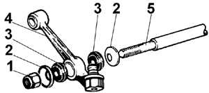

"Бублики" под номером 3 на картинке ( передняя подвеска).

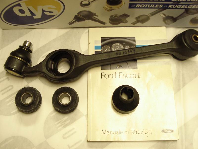

На продольных тягах.
Только не спереди ( к кузову), а сзади (к кулаку).
foto-11-4.jpg [ 8.41 КБ | Просмотров: 12418 ]
