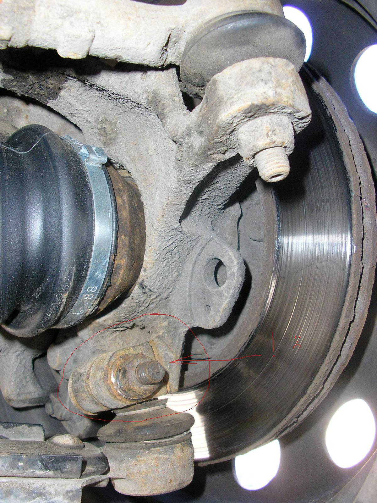

Ребят привет!
Вот фотка... не знаю как правильно её сюда выложить чтоб сразу открывалась... поэтому запостил прикрепленным файлом.
Вчера полез под колесо сам посмотреть, думаю нашел где отколото... на фото обвел красным. Одно ухо откололось по ходу но держиться. Хотелось бы услышать от вас на сколько опасно с такой трещиной кататься или же это не страшно... Я понимаю что лучше поменять, но новый кулак 14 штук стоит а бу тоже поискать надо, да и то ж не 200 рублей))))
Комментарий к файлу: Трещина прямо под шрусом в болтовом соединении (выделено красным)

Менять однозначно. Если не хочется чтоб колесо находу подломилось. Машина при этом не тормозит вообще и едет куда хочет. ИМХО рисковать не стоит, а вот кулак однозначно БУ покупать - новый он своих денег не стоит, а в БУ проверить на трещины/разбитость отверстий под подшипник и шаровую - и все дела.
Одинарный подшипник - это скорее всего шариковый двухрядный (еще бывают с коническими сдвоенными).

Пока езжу нареканий вообще никаких... машина слушается, тормозит отлично, руль отпускаю никуда не тянет. Хз... может пока хорошо там всё держится. Эта трещина я так понимаю где шаровая??? А сам кулак вот эта большая чугунная хрень?)) а ступица где?)) или тут не видно наверно ... и ещё раз у меня 1 подшипник сколько шлицов ступица тогда?? просто в евроавто походу только со ступицей продают... извиняйте за вопросы ламера )))) и спасибо за ответы
Тут вариантов быть не может. Ездить при такой поломке нельзя вообще, ни сантиметра.
Нареканий и не будет, пока окончательно не отвалится. А тогда идеальный исход (если отвалится при парковке во дворе) - эвакуатор + крыло под замену. О мрачном исходе (если отвалится на скорости больше 20 на дороге) говорить не хочется. Кулак это чугунная херь - одна единственная литая деталь, к которой все крепится. Ступица это круглая байда, из которой 4 шпильки торчат, на нее одевается тормозной диск и колесо, а сама она прессуется в подшипник и стягивается гайкой ШРУСа. Уж что-что а подшипник без ступицы продавать на каждом углу должны. По крайней мере я о таких комплектах и не слышал ни разу.

To Muaddib. Обрати внимание, у тебя гайка, которая сжимает шаровую, а наверняка и болт не родные. Так что болт и гайку тоже под замену. И это важно, здесь уже обсуждалось.

Так объясняю 23 шлица на двигателях 1.4 ,25 шлицов на двигателях 1.6;кулаки б/у чаще идут уже с подшипником(на разборе им влом его выбивать,я брал 2 кулака так на одном подшипник вообще отличный),выбъешь из старого кулака свою ступицу и вставишь в новый и ни каких проблемм,болты шаровой бери новые (они там специальные простые ставить нельзя), внутренний диаметр подшипников (двурядного и конических) одинаковый так что возмешь кулак и уже там посмотришь какой тебе будет нужен подшипник .УДАЧИ

ДмитрийМ писал(а):
Ахтунг! :shock:
1. Срочно идти за кулаком! Причём пешком!
2. Название ветки сменить на "Выживу или нет? ))" ;)
Дмитрий дело говорит.. Испытал на себе к сожалению. Прошлой осенью из-за рассыпавшегося крепления шаровой на кулаке в повороте поймал отбойник на виадуке в Горской (питерские место знают) спасло то что скорость была около 30-40 км\ч. В итоге минус правое переднее крыло (в мясо), оптика и погнутые тяги с наконечниками.
Имхо, менять не думая!
