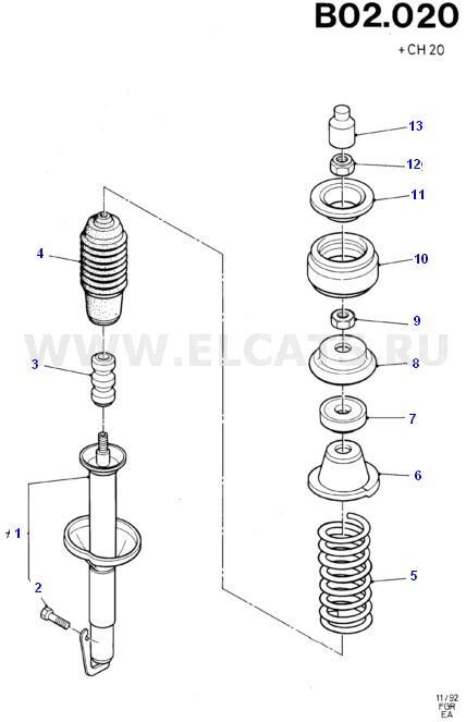

Это вот этот болт, № 2 ?

Да, я про болт № 2, сорри если сначала неправильно выразился. :oops:

Обрати вниман6ие, что на рисунке нет гайки к этому болту. Это потому, что болт вкручивается в кулак. Там в кулаке сквозное отверстие чтобы разрез стягивать. Так в одной половинке до разреза нет резьбы, а в другой есть.
