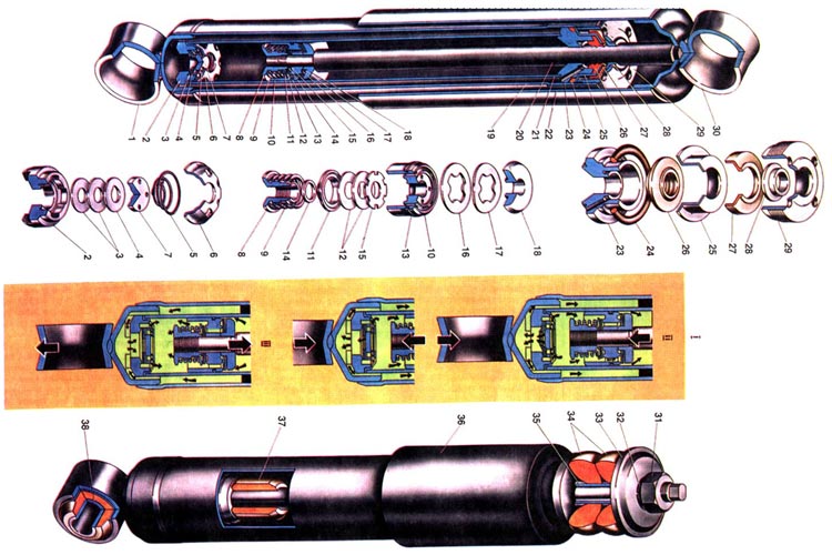

СообщениеДобавлено: Вт май 27, 2008 1:50
Сообщения: 3470
1. Нижняя головка;
2. Корпус клапана сжатия;
3. Диски клапана сжатия;
4. Дроссельный диск клапана сжатия;
5. Пружина клапана сжатия;
6. Обойма клапана сжатия;
7. Тарелка клапана сжатия;
8. Гайка клапана отдачи;
9. Пружина клапана отдачи;
10. Поршень амортизатора;
11. Тарелка клапана отдачи;
12. Диски клапана отдачи;
13. Кольцо поршня;
14. Шайба гайки клапана отдачи;
15. Дроссельный диск клапана отдачи;
16. Тарелка перепускного клапана;
17. Пружина перепускного клапана;
18. Ограничительная тарелка;
19. Резервуар;
20. Шток;
21. Цилиндр;
22. Кожух;
23. Направляющая втулка штока;
24. Уплотнительное кольцо резервуара;
25. Обойма сальника штока;
26. Сальник штока;
27. Прокладка защитного кольца штока;
28. Защитное кольцо штока;
29. Гайка резервуара;
30. Верхняя головка амортизатора;
31. Гайка крепления переднего амортизатора;
32. Пружинная шайба;
33. Шайба подушки;
34. Подушки;
35. Распорная втулка;
36. Кожух амортизатора передней подвески;
37. Буфер штока;
38. Резинометаллический шарнир;
39. Схема работы амортизатора;
40. II.Ход сжатия;
41. Ход отдачи.
интересная статейка:

СообщениеДобавлено: Вт май 27, 2008 1:54
Сообщения: 2194
Они все двусторонние, это да, но не симметричные - усилие на сжатие и растяжение разное, там разные клапана включаются. Собственно, на картинке все прорисовано..
